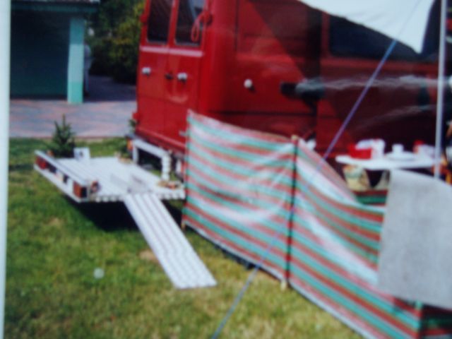

Witam chciał bym pokazać jak ja zrobiłem swoją platforme na motor i mocowanie, ktory warzy 200kg.
Plik ściągnięto 15757 raz(y) 62,63 KB

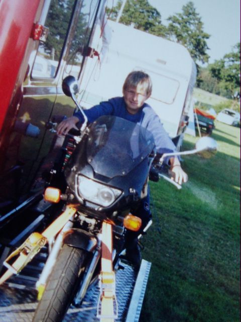

Wysłany: 2007-05-26, 17:38
Jeszcze jedno zdjecie pokarze. :-D sa 4 uchwyty do mocowania motoru może przesadnie ale to ciezki motor.Skuter by wytrzmał na 2 pasach.
Plik ściągnięto 15754 raz(y) 43,97 KB

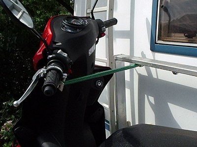

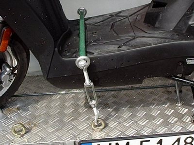

Wysłany: 2007-06-09, 20:08

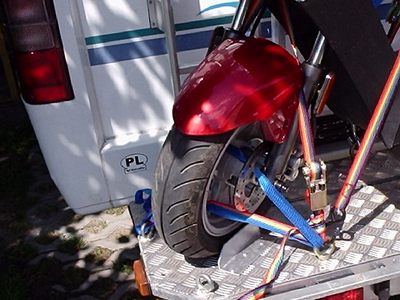

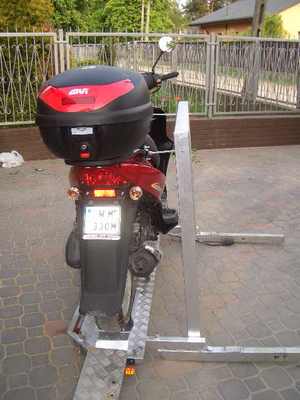

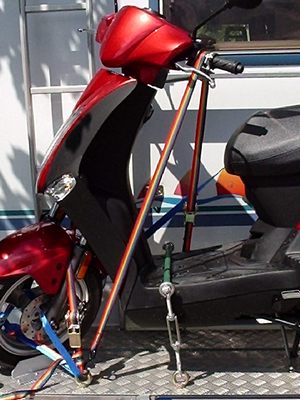

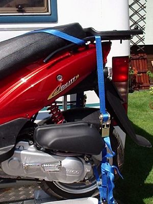

Do platformy, którą miałem dorobiłem ramkę - tą z tyłu do mocowania skutera. (fotka P0)
Skuter stoi na nózkach i jest mocowany elementami "sztywnymi" - fotki P1, P2, P3 oraz pasami - pozostałe fotki.
Sprawia wrażenie, że jest solidnie i stabilnie.
Mam dwa pytania:
Czy ktoś ma krytyczne uwagi do mojego mocowania? W przyszłym tygodniu wyjeżdżam, dość daleko i nie chciałbym zgubić skuterka.
Czy platforma powinna być wpisana do dowodu rejestracyjnego? Na platformie jest tabliczka znamionowa "SAWIKO", która jest zapewne atestem.

Wysłany: 2007-06-10, 13:30
natym mocowaniu to można przejechać cały świat pół ameryki
