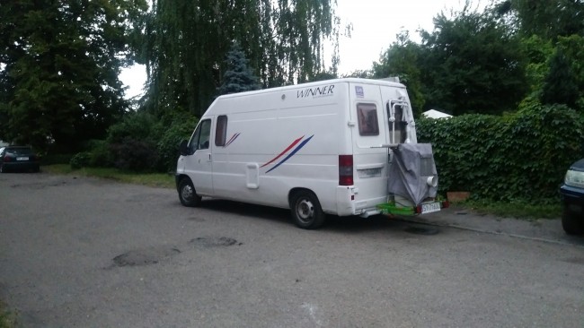

Wysłany: 2019-09-11, 07:41 platformowo
Fajny patent u mnie działa od 5 lat kampera sprzedaje platforma zostaje
| Plik ściągnięto 11 raz(y) 1,02 MB |
