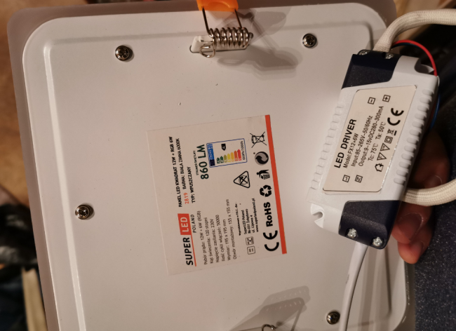

Witajcie :) Kupiłem sobie fajne ledy na allegro - konkretnie aż 3 sztuki - nie chciałbym ich odsyłać. Niestety jestem nobem w tych sprawach i nie sprawdziłem wcześniej że te Ledy są na na napięcie 230. z ledami jest jakiś zasilacz - może gdy odłączę zasilacz i podłącze je bezpośrednio to będą działać? Prosze o rady - niestety nie znalazłem innych podobnych ledów typowo na 12 volt. Led ma w środku białe światło i dookoła kolory RGB - są na pilot

Nie ma LED na 230V
Do tego jest ten zasilacz .
Jak chcesz podłączyć w kamperku, to bezpośrednio bez zasilacza.

Będą działały na 12V masz na zasilaczu napisane.

To jest zasilacz ze stabilizacja prądu na 300 mA, bez zasilacza lampka albo nie będzie świecić albo padnie w krótkim czasie.
Można je podpiąć przez przetwornice buck-boost ustawiając max napięcie 15V i prąd 300mA.
