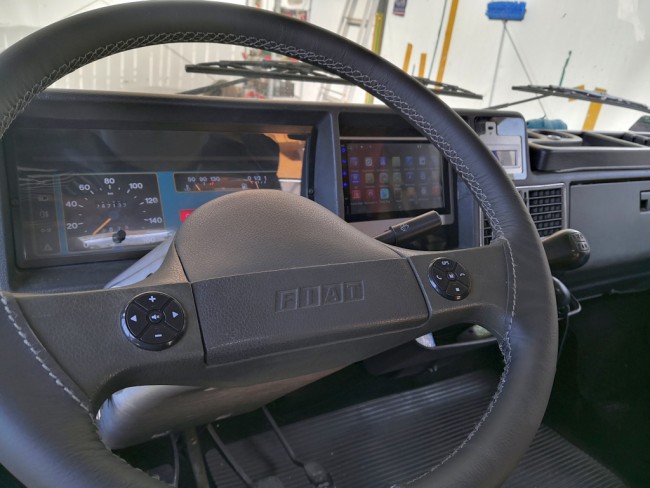

A ja dzisiaj zdobyłem się na odwagę i zrobiłem dziury w kierownicy by osadzić piloty zdalnego sterowania radiem. Zrobiłem sobie przyrządzik i powycinałem. Nawet łatwo poszło.

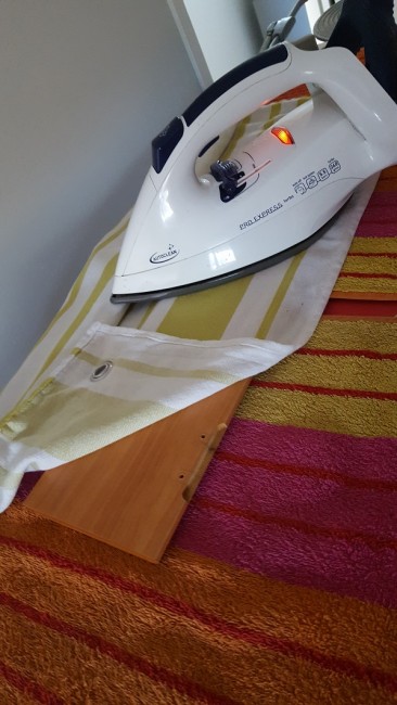

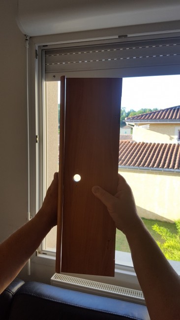

Prasowanie mebli..."wygły" się nie w tą stronę co trzeba, przegiąłem je na swoja stronę, przy pomocy żelazka i ścisku stolarskiego.

Skwarek napisał/a:
super... niektóre modyfikacje zaskakują i ta jest jedna z nich własnie :)
jak to sie komunikuje z centralą ?

MECENAS napisał/a:
Dzięki, oczywiście przed dziurawieniem kierownicy sprawdziłem dokładnie czy to dobrze działa, kupione za kilkadziesiąt złotych więc miałem wątpliwości. Działa doskonale, łączy się niezawodnie i można różnym klawiszom przypisać różne funkcje. U mnie oprócz sterowania radiem, telefonem uruchamia nawigację.

Bardzo ładnie wygląda i super wykonanie . Raz ,że wygoda , a dwa to wygląda jak w nowym BMW :spoko :spoko Pięknie

Z tym BMW to pojechałeś :haha: ale prawda, że to wygodne zwłaszcza w tym starym modelu Fiata miejsce na radio jest usytuowane wyjątkowo niefortunnie i niewygodnie jest je obsługiwać.

JanKowal napisał/a:
Z tym prasowaniem uważaj by nie odeszła okleina.
To nie tak się to wykonuje.
Ale jak jest ok , to Twoje szczęście. :spoko

Andrzej 73 napisał/a:
...To nie tak się to wykonuje....
się nie wykonuje, dopóki ktoś nie wykona... ;) okleina spoko, trochę zaryzykowałem pod kontrolą, samo grzanie przeginało już na druga stronę, ale po pewnym czasie wracało do dawnego kształtu , dopiero uformowanie ściskiem w trakcie stygnięcia zakończyło te wygibasy. Dodam ze te elementy były z mdf-u. Eksperymentalnie po wygięciu/wysuszeniu pozbycia się wilgoci z wewnętrznej strony, co powodowało wygięcie sie w łuk, zabezpieczyłem mikro szczeliny na łączeniach okleiny WD-40 by nie ciągnęło wilgoci ponownie..."pożyjom uwidim" jak mawiają amerykanie :spoko
