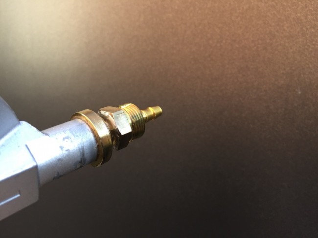

Zawsze w dyskusjach są jakieś wątpliwości, nie przeraża mnie to, wręcz doszukuję się uchybień.
W wielozaworze jest zabezpieczenie przed niekontrolowanym wypływem, to mnie jakoś uspokaja, butle tego nie mają.
Mało tego, dziś opracowałem sobie sposób załączania i odłączania cewki w/zaworu na czas jazdy. Wdrożę, bo mam sklerozę i zapominam, a tak, po odpaleniu silnika gaz zostanie zamknięty.
Przyznacie że zdarza się Wam jechać z odkręconą butlą, bo mi tak :mrgreen:
Kilka zaległych informacji.
W tej materii mimo dostępności wszelakich złączek, typów, rozwiązań nadal istniał problem połączenia sprzecznych elementów. To wynika z przeznaczenia. W moim przypadku to zasilanie reduktora, czyli wyjście z wielozaworu przez FARO (typy w instalacjach LPG) i wejście do reduktora (typy kamperowe, domowe, lewogwintne ect.)
Średnica króćca wejściowego do reduktora to 7,0mm.
Faro na końcu przewodu ma króciec 6mm. Dałoby się na opaski ale przy ciśnieniu kilku Bar nie spałbym spokojnie. Zatem, óyebałem chudszy króciec, rozkalibrowałem w głąb dziurkę do 7.0mm na głębokość 9mm. Óyebałem też zbędną nakrętkę w reduktorze żeby nie przeszkadzała.
Na sucho elementy mające się trwale połączyć pasują już idealnie. Doszczelnieniem jest lutowanie. Urodziłem się z lutownicą to wiem jak to pogryźć. Najpierw "pobieliłem" cyną dziurkę oraz rurkę. Puściłem gorące powietrze i operując dwiema lutownicami w rękach oraz cyną i bursztynem w zębach, zatopiłem rurkę w dziurkę. Lut doskonały, cyna ma połysk= nie przegrzana, ale...
Trzeba sprawdzić drożność po zlutowaniu, mi cyna zalała drożność. Wiertło 3mm wiercące na wolnych obrotach i pionowo w górę załatwiło sprawę. Opiłki wylatały w dół.
W dalszej części tematu zapodam jak rozwiązałem LPG AUX OUT - ta sprawa nie jest ukończona i trochę to potrwa.
Tymczasem fotki do tekstu wyżej:
Plik ściągnięto 6 raz(y) 104,61 KB
Plik ściągnięto 6 raz(y) 128,57 KB
Plik ściągnięto 4 raz(y) 200,61 KB
Plik ściągnięto 4 raz(y) 89,61 KB
