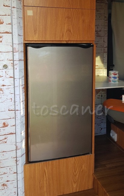

Na razie kolejna część o chłodzeniu, ale teraz bardziej o lodówkach. Czyli jaką lodówkę wybrać do budowanego kampera, ale z założeniem, że będziemy jeździli trochę więcej...
ABC budowy całorocznego kampera – jaka lodówka do kampera czyli ochładzanie, cz.2
Kto jeszcze używa kompresorowej lodówki? I jakie macie z nimi doświadczenia?
BTW, tak zmieściłem tą większą z osobnym zamrażalnikiem. Taki mały upgrade. Wymagał kilku przeróbek, bo ta jest większe, ale się udało :)
Teraz jest tak: :)
A było tak:
Plik ściągnięto 6 raz(y) 246,28 KB
