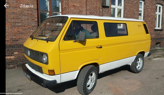

Mój busik z zewnątrz

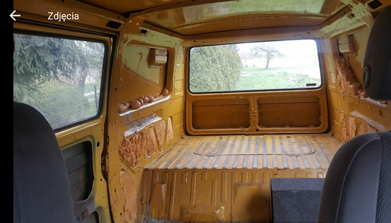

Plik ściągnięto 3689 raz(y) 354,67 KB

A zdjęcia jakies masz?

Dodane foty :)

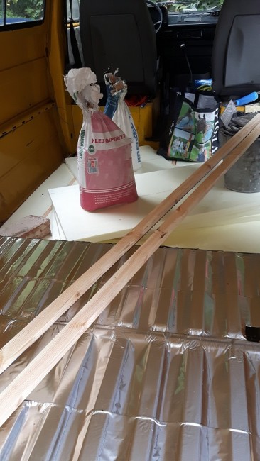

A tak wyglądają praca w weekend. najpierw dokładne mysie, potem odtłuszczenie, potem hammerite, alybutyl, styrodur 3cm z drewnianymi poprzeczkami. That's it :)
Plik ściągnięto 14 raz(y) 190,78 KB

Ten tracer to przesada... poza tym do paneli lekkich wystarczył by pwm za 60zl . Co ci tu radzić jak wychodzisz przed szereg. I tak zrobisz coś bez sensu. Działaj. Opisuj. Będziemy podziwiać.

Alufoxa nie wyrzucaj, zrobisz z niego paroizolacje. Odkryta pianka bedzie chlonac wode. Zima ta woda bedzie sie wykraplac przy blasze. Od razu ci auta nie zezre ale znacznie zmniejszy izolacyjnosc pianki.
