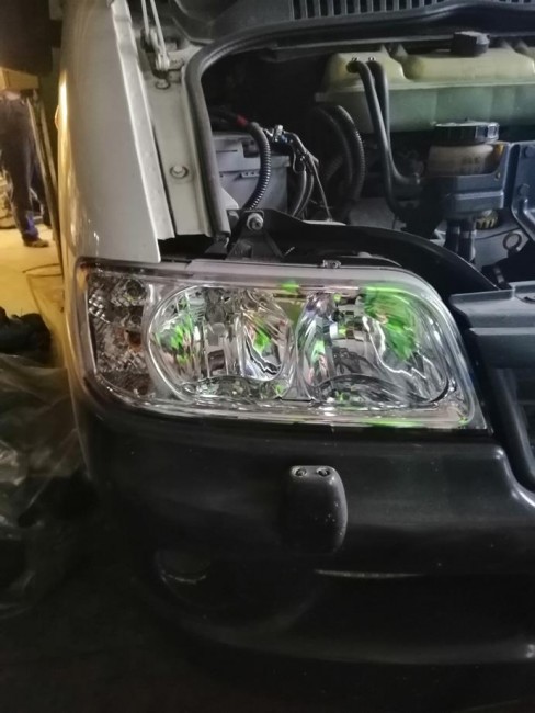

Witam
W tygodniu wymieniłem przednie lampy Fiat Ducato 2004r.Jedna stara lampa” pobierała wodę”.

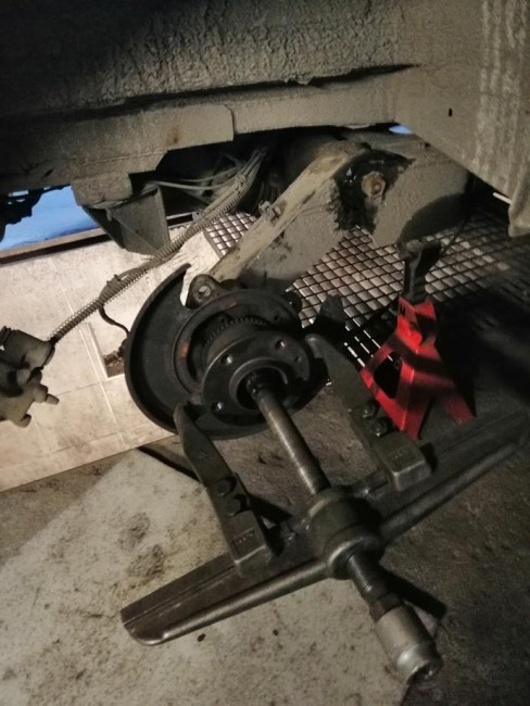

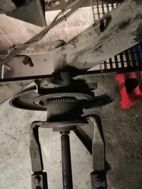

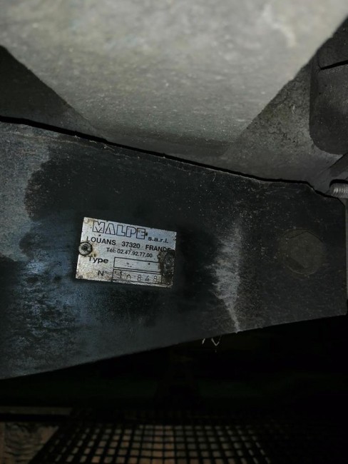

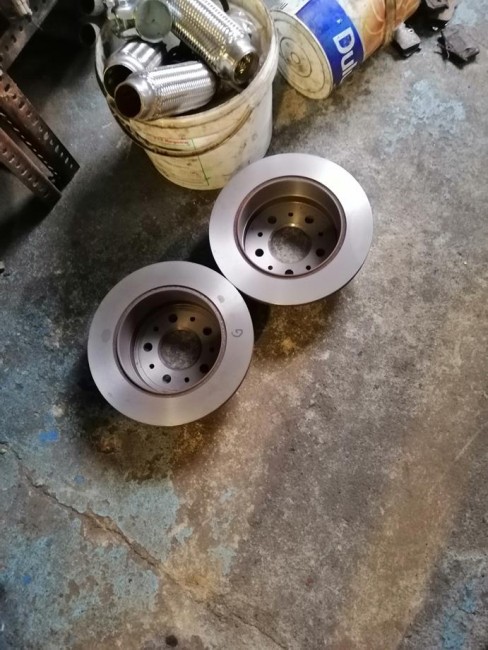

Następnie zrobiliśmy przegląd tylnego zawieszenia hydraulicznego./mało spotykane./
Okazało się ,że trzeba wymienić łożyska ,klocki, szczęki przeszlifować tarcze hamulcowe.
Jedną z piast musieliśmy ciąć żadne metody nie pomogły.
Teraz mam problem piasty z abs nie mogę dostać w Fiacie ok. 950 zł/szt.
.Szukam w Internecie coś tańszego.
Zawieszenie typu jak na zdjęciu załączonym
Plik ściągnięto 5 raz(y) 65,74 KB
Plik ściągnięto 3 raz(y) 106,14 KB
Plik ściągnięto 4 raz(y) 69,52 KB
Plik ściągnięto 6 raz(y) 90,71 KB

Zeno napisał/a:
Witam
Lampy w oryginale czy zamiennik?
