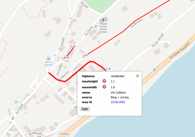

onionskin
Dołączył: 30 Gru 2013
Piwa: 46/143
Skąd: FMI
Wysłany: 2019-12-02, 18:27
Posiadanie funkcji ograniczeń to jedno- drugie to ich baza z których będzie ta funkcja przydatna.
Czy to na OSM czy komercyjnych: nie ma wszystkiego w bazach.
Pod linkiem można sprawdzić co jest zapisane w bazach OSM.
http://maxheight.bplaced....line&opacity=70
Klik na kolorze pokaże okienko.
Plik ściągnięto 11 raz(y) 142,27 KB

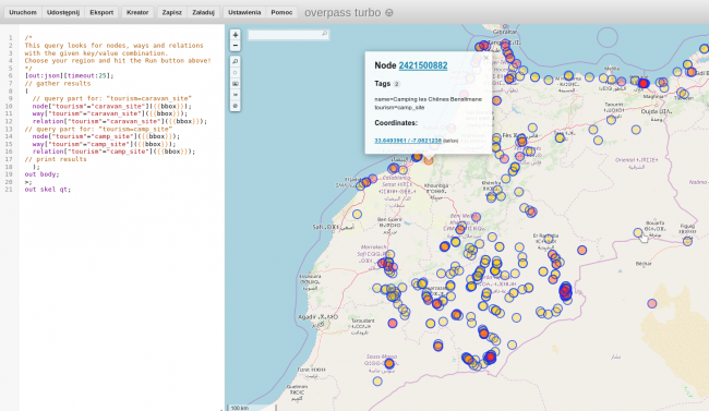

http://overpass-turbo.eu/s/OGw
Kwerenda/Zapytanie o zasób danych w bazie Openstreetmap
Plik ściągnięto 20 raz(y) 506,81 KB
Arnold1
Twój sprzęt: Fiat Ducato 2.3
Dołączył: 14 Sty 2018
Piwa: 18/26
Skąd: Polska/Europa
Wysłany: 2019-12-05, 19:44
Garmin camper 785 kupiony, jutro pewnie dojdzie.
Link tutaj
Ta mapka Maroka powyżej, wygląda dobrze. Jak ją zainstalować w nowym Garminie? Proszę o jakieś instrukcje. :ok Z góry dziękuję.

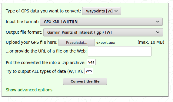

Spax
Nazwa załogi: Spax
Dołączył: 08 Mar 2016
Piwa: 197/350
Skąd: Kolumna
  Wysłany: 2019-12-06, 02:38
Eeee, hmmm
Arnold1 napisał/a:
Chodzi Ci o całą mapę czy tylko o POI (te kółeczka na mapie)?
POI w Garminie to pliki .gpi (tak do niedawna było - czy tak jest jeszcze hmm...)
Jeżeli chcesz to wgrać do Garmina to najpierw musisz ściągnąć GPX - ten potem przekonwertować na GPI i wgrać do urządzenia.
POBIERANIE
http://overpass-turbo.eu/ »»» export »»» pobierz/copy as GPX »»» zapisujesz na kompa plik export.gpx
KONWERSJA
https://www.gpsvisualizer...psbabel_convert »»» jak na zdjęciu poniżej »»» otrzymujesz plik export.gpi »»» zmieniasz nazwę na maroko_poi.gpi i to wgrywasz do Garmina
INSTRUKCJA WGRYWANIA DO GARMINA
http://www.poi-factory.com/node/85
Zaznaczam, że tak można było do niedawna z Garminem postępować - jak jest z nowszymi modelami, tego nie wiem!
Konwerter GPX do GPL
Plik ściągnięto 5486 raz(y) 35,26 KB
