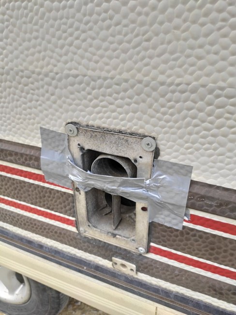

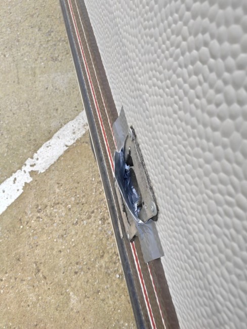

Dziś byłem na stacji zatankować gaz i przy okazji pomysłem ze przedmucham sprężarką wszystkie urządzenia, bo gdzieś to też wyczytałem ze to może pomóc. Wykręciłem reduktor i przyłoży pistolet od sprężarki do rurki, a dziewczyna symulowała odpalanie poszczególnych urządzeń, z boilerem zrobiliśmy to z 3 razy. Niestety nic to nie dało :(
Naprowadziliście mnie na trop z tą kratka, więc po powrocie do Matali przejrzałem jak wygląda konstrukcja oryginalnej kratki (juz wiem czemu jej nie kupiłem, 180 zł ? za kawałek plastiku ? HAHA). Zrobiłem coś podobnego na wzór tej kratki aby oddzielić te dwie rury. Użyłem szarej taśmy do tego. I musze przyznać ze widać dalikatną różnice. Słychać iskrownik co jakiś czas ale słychać ze płomień wraca cześciej do normy i iskrownik przestaje, i to bez mojej ingerencji dmuchania, niestety nadal po jakiejs chwil słychać charakterystyczny dźwięk odcięcia gazu i czerwona lampka po tym kiedy gaśnie ogień. Wydaje mi sie ze ta prowizorka z taśma troche pomogła ale nadal cos jest na rzeczy. Czy myslicie ze ta plastikowa kratka robi taka robotę?
A propo mocy dmuchania to nie ma znaczenia, moze ze byc lekko moze byc mocno może byc długo. wszsytko działa. Wygląda własnie na problem z brakiem powietrza w układzie. @ROBBA myslałem ze ten układ jest na tyle prosty ze tam niema co kalibrować. Jak wczoraj to rozkręciłem to nie widziałem tam zbyt dużo elementów przy palniku. Masz jakieś zdjecie gdzie by to mogło być. Wczoraj tez próbowałem odpalić ten piec przy wyciagnietym boilerze, żeby tak jak mówisz sprawdzic jak ten płomień wyglada, ale niestety póki pompa wody jest wyłączona to nie mogłem odpalić boilera, musiał bym podłączyc bezpośrednio prad z aku a niemiałęm juz na to czasu wczoraj.

camper_australia_trip napisał/a:
Naprowadziliście mnie na trop z tą kratka, więc po powrocie do Matali przejrzałem jak wygląda konstrukcja oryginalnej kratki (juz wiem czemu jej nie kupiłem, 180 zł ? za kawałek plastiku ? HAHA). Zrobiłem coś podobnego na wzór tej kratki aby oddzielić te dwie rury. Użyłem szarej taśmy do tego. I musze przyznać ze widać dalikatną różnice. .....
nie doczytałem o braku tej kratki...
to jednak, jak już koledzy podpowiadają to musisz kratkę założyć, albo zrobić trochę lepszy
patent aniżeli ten z szarą taśmą. musisz skutecznie odseparować spaliny od
zasysanego powietrza! i zrób to na początek, a dopiero potem dalsza walka.
tym bardziej, że potwierdzasz że już ta taśma daje jakieś zauważalne efekty

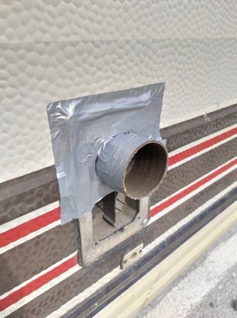

A więc to prawda, jednak to była wina braku kratki. :( Usprawniłem mój polowy wiejski patent, i działa, nic się nie zacina i 180 zł zaoszczędzone :D :szeroki_usmiech
zamiast kratki za 180 można tak
Plik ściągnięto 8 raz(y) 63,17 KB

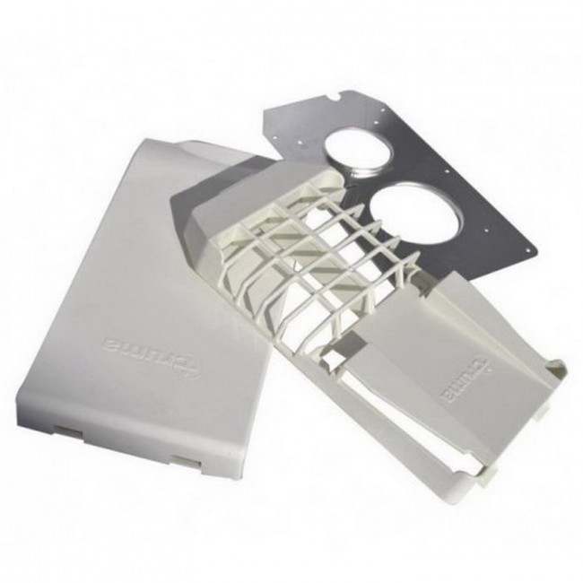

Kratka z zakryciem i mocowaniem komina Bojler B3 n – Truma
Opis:
Kratka z zakryciem i mocowaniem do bojlera seria III firmy Truma
Stosowana do bojlerów wyprodukowanych od lipca 1993
W zestawie: kratka, podkładka, pokrywa i mocowania, śrubki montażowe
Wymiary kratki:
Szerokość = 130 mm
Wysokość = 240 mm
Głębokość = 30 mm
Symbol: REE7830
Kolor: Biały
Producent: Truma
Cena: 295.00 PLN
J.miary: Zestaw
http://www.go-market.pl/C...ck,products.xml
Witam,
Ale wygląda słabo,ja bym dał te 180 zł

jacek stec napisał/a:
Witam,
prawdą że d..y nie urywa wyglądem... ;)
Może weżmiesz kawałek blaszki aluminiowej, kombinerki, pilniczek
i coś ładnego wyrzeżbisz... jak nie chcesz 180PLN wydać...
Ponadto ta kratka pełni jeszcze jedną funkcję - ma pokrywkę,
żeby podczas jazdy śmieci i woda nie wlatywały do środka.
Więc jak już rzeżbić będziesz to o tym też pamiętaj!
I też tak to zrób żeby podczas zacinającej ulewy, nawet niekorzystnie
w twarz kratki, żeby kocioł mógł nadal pracować, czyli może ciągnąć powietrze,
a rura jest lekko w dół, żeby woda która wpadnie do komina z niego sama wypłynęła na zewnątrz a nie na palenisko do środka...
Może jakieś drzwiczki z dodatkowym czujniczkiem, że jak zamknięte to prąd nie dociera
do bojlera, albo nie pozwala włączyć.
a dodatkowo drzwiczki otwierane w góre mogą tworzyć daszek przeciwdeszczowy nad
wszystkim.
powodzenia i pochwal się wtedy... :)
Witam,
ale obciach droższy niż 180 zł .... nie chcę straszyć ale jak na aucie takie widoczne patenty to duże prawdopodobieństwo że technicznie sporo do zrobienia a to sygnał dla policji by sie przyjrzeć nie tylko ważności przeglądu w systemie .... uwierz , zawsze cos znajdą .
