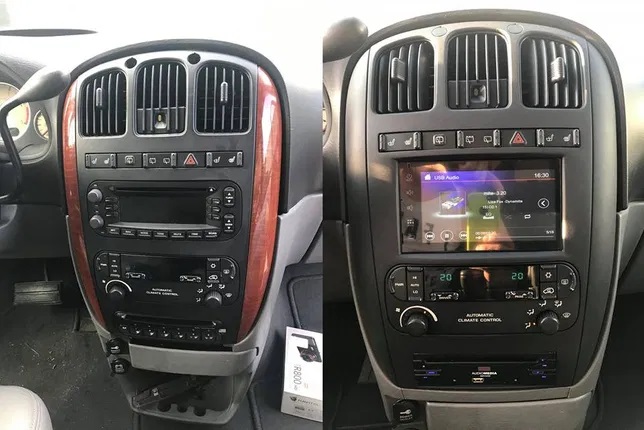

Jak Brat nie drzwiami to ja spróbuję oknem.
Ja miałem takie i podobne z serii, moje były USA i grały, natomiast wersje europa (sekwencja 0,1Mhz) miały wadliwe głowice, notabene SONY. I to zdychało masowo. Podobna sytuacja jest z radyjkami wielu innych marek, gdyż wykorzystywane są "sprawdzone komponenty"
Zerknij na foto, to linia do 2005r wbrew pozorom radio nie jest zintegrowane z ramką i wylotami.
Plik ściągnięto 2389 raz(y) 94,86 KB

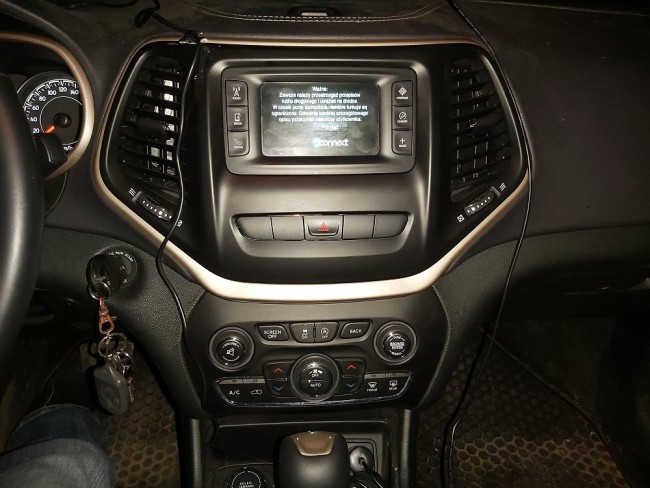

Udało się! Hurrra! ;) Tak wygląda to cudo "amerykańskiej" myśli technicznej ;) Zmniejszyłem wieeeeelokrotnie ...
Plik ściągnięto 22 raz(y) 244,91 KB

Zawiesza się. I się już nie odwiesza ... Nie działają wówczas żadne przyciski ani ekran dotykowy, funkcjonuje tylko ostatnia włączona funkcja (radio badź muzyka z CD/SD) Na ekranie tylko napis powitalny (jak widać). Sprawdzono w ASO. Podobno się zdarza, twierdzą, że wina radia ale wymagana zmiana całego modułu. Do tych pór takie przypadki były wymieniane w ramach gwarancji ...
Rok modelowy 2014, produkcja 2015. Cherokee, wersja Longitude.

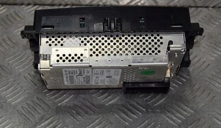

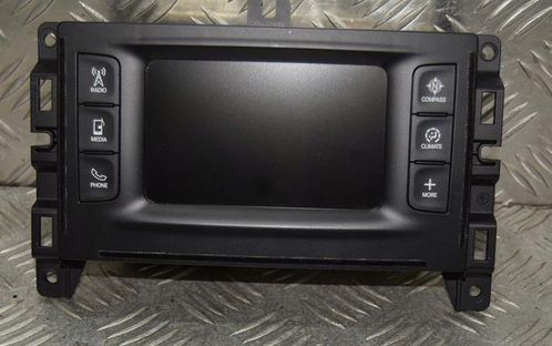

twoje radio po zdjęciu maskownicy wygląda jak poniżej na fotkach
2-din płytkie-krótkie
Plik ściągnięto 2251 raz(y) 27,54 KB
Plik ściągnięto 2251 raz(y) 26,43 KB
Plik ściągnięto 2251 raz(y) 36,06 KB
