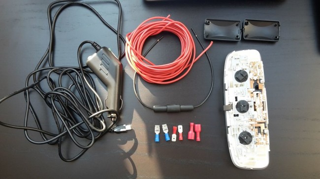

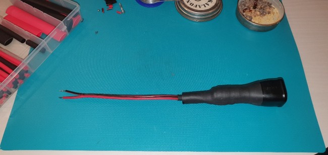

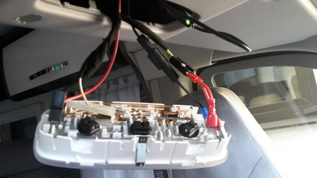

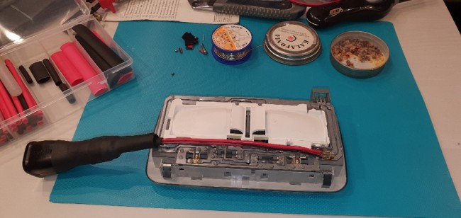

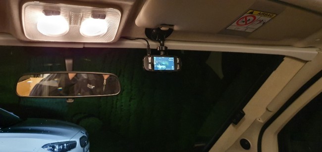

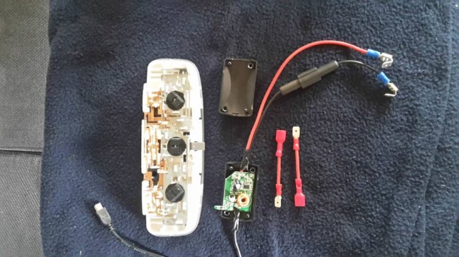

Jakiś czas temu dorobiłem zasilanie wideorejestratora - nie lubię plączących się kabli. Jako źródło zasilania posłużyła fabryczna lampa oświetlenia kabiny (w kabinie forda). Do lampy dochodzą dwa niezależne obwody, jeden zasilający lampki "do czytania" dla kierowcy i pasażera (napięcie pojawia się wraz z zapłonem), drugi steruje żarówką centralą, która może być wysterowana [w zależności od położenia przełącznika] czujnikiem otwarcia drzwi. Za dawcę +12V wygrałem obwód pierwszy. Dorobiłem konektory, przełożyłem oryginalny zasilacz z obudowy "zapalniczkowej" do mniejszej i bangla. Największy problem to było wydłubanie lampy oświetleniowej z gniazda podsufitki.

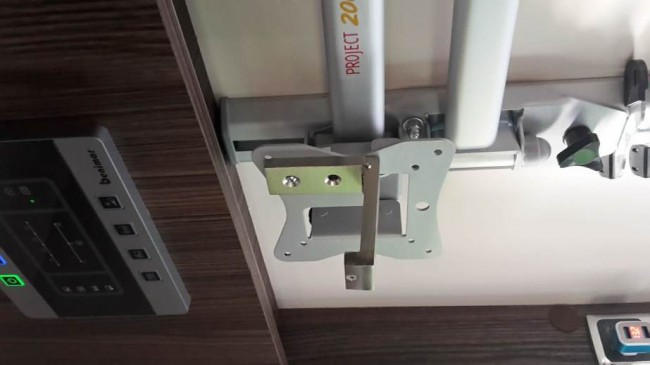

Przy okazji modernizacji dokręciłem wieszak z ikei do uchwytu telewizyjnego (telewizor uważam za sprzęt niepotrzebny w kamperowaniu - nie miałem i mieć nie zamierzam). Uchwyt z wieszakiem świetnie się sprawdzają :)
potrzebne komponenty
Plik ściągnięto 5 raz(y) 124,4 KB
zestaw gotowy do montażu - dla dociekliwych - bezpiecznik jest założony na +12, czerwony przewód to masa - nie miałem innych przewodów
Plik ściągnięto 2 raz(y) 87,22 KB
podłączenie do zasilania

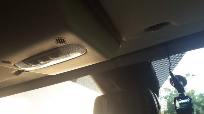

efekt końcowy
Plik ściągnięto 1 raz(y) 61,17 KB
praktyczny składany w wielu płaszczyznach wieszak

W Austrii kamery nie używam - demontuję. Jeśli chodzi o zasłanianie widoku to jest ona umieszczona w takim miejscu, że z pozycji kierowcy jej nie widzę - lusterko wsteczne (monitor kamery cofania umieszczony na lusterku) całkowicie ją zasłania - więc nie powinni się tego czepiać - zawsze mogę posadzić nadgorliwego policjanta za kierownicą i niech sprawdzi, czy kamera wpływa na obszar widzenia kierowcy. Poza tym kamera na tej wysokości może przeszkadzać (gdyby nie była zasłonięta) tylko w obserwowaniu samolotów - może na Gibraltarze jest to problem - trzeba uważać na samoloty podchodzące do lądowania przejeżdżając przez pasy startowe :) - jak dostanę za to mandat to się pochwalę.

A do czego ten wieszak? Ja swój wywaliłem.
Jak na zewnątrz pogoda nie dopisuje, a w prysznicu nie ma miejsca (czasami mamy więcej mokrych/wilgotnych ubrań wierzchnich lub rowerowych) to używamy uchwyt do telewizora z wieszakiem jako składaną suszarkę - np do ręczników - używaliśmy w tym roku w Dolomitach jak padało. Taka dodatkowa suszarka przydaje się także w zimie na wyjazdach narciarskich. My jeszcze podróżujemy w czwórkę.

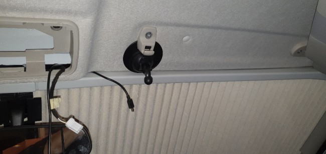

Do tego codzienne odklejanie kamery z szyby na czas zasłaniania roletek było by nie do zniesienia więc wykonałem sobie mocowanie pod uchwytem osłony przeciwsłonecznej ;)
Plik ściągnięto 6 raz(y) 140,04 KB
Plik ściągnięto 4 raz(y) 173,32 KB
Plik ściągnięto 1 raz(y) 199,18 KB
Plik ściągnięto 1 raz(y) 184,7 KB
Plik ściągnięto 0 raz(y) 133,57 KB
Plik ściągnięto 4 raz(y) 142,96 KB

też zasiliłem wideorejestrator z lampki ale chyba jednak dociągnę normalne zasilanie "po zapłonie" bo u mnie za długo to trwa i zasilanie na lampce znika dopiero po kilkunastu minutach
jak powiedziałem tak zrobiłem, denerwujące było to że po "zgaszeniu" auta wideorejestrator chodził jeszcze ze dwadzieścia minut.
Kupiłem na znanym portalu aukcyjnym trzy metrowy przewód USB-miniUSB i przeciągnąłem od wideorejestratora do gniazda zapalniczki (fabrycznego działającego po zapłonie) .
Teraz wideorejestrator uruchamia się tylko przy włączonym zapłonie.
Przeciągnięcie przewodu było banalnie proste, wymagało jedynie demontażu radia i schowka, czas całej operacji poniżej godziny.
