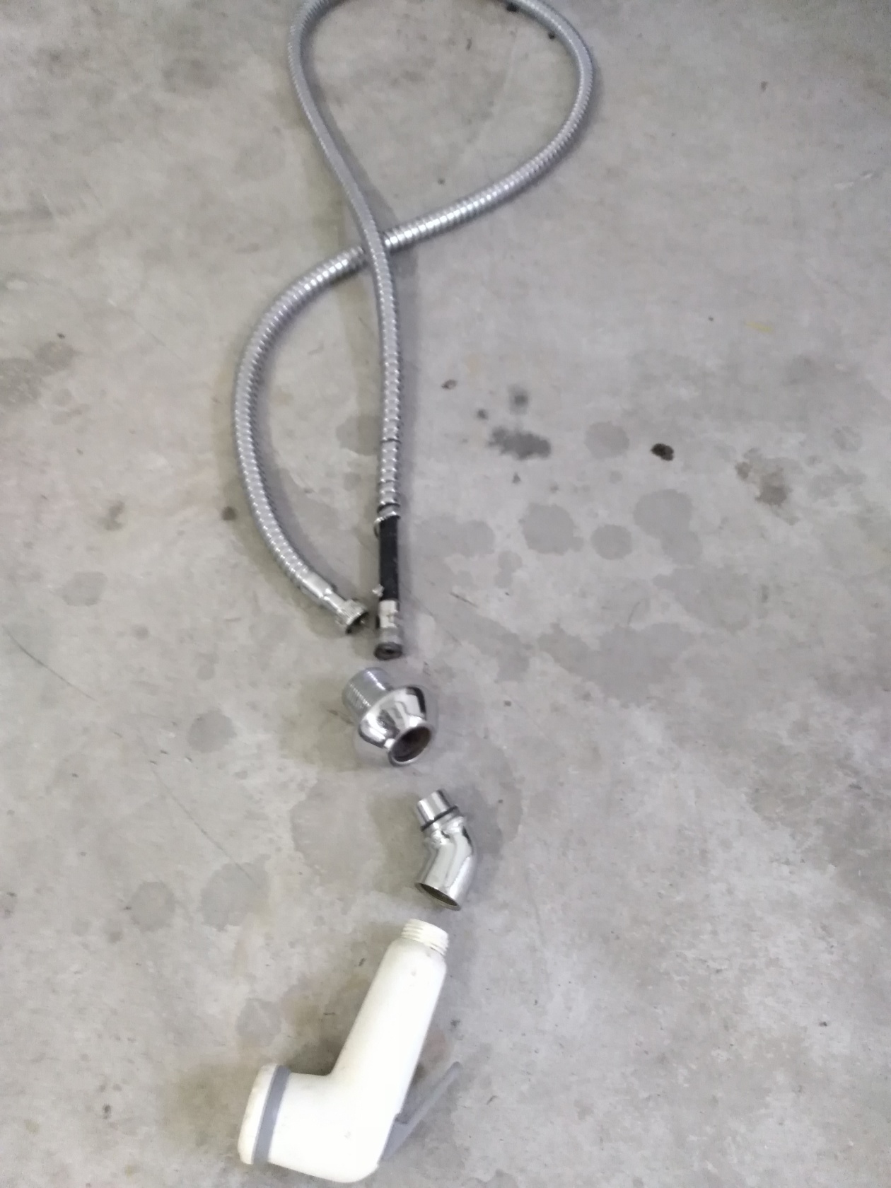

Wysłany: 2020-03-31, 21:33   Kran,wylewka do umywalki.
Jakieś pomysły,gdzie zakupić i co,podłączenie na jeden wąż,zimna woda bez mikro włącznika,mój się rozszczelnił na zgrzewie i cieknie,a może ktoś coś ma na zbyciu,odkupię :spoko

Daro wrzuć zdjęcie tego kranu

Osz kurza,jutro,to kran wyciągany z wężem do prysznica,włącznik na zewnątrz.

Wysłany: 2020-04-02, 20:34
Właśnie chodziło o takie coś,jakby co oddam za darmochę :spoko

Nie bardzo rozumiem jak ten kran ma wyglądać.
To pokazałeś samą wylewkę przysznicową czy tak?
a gdzie cały kran z mieszaczem ?
do kranu powinny ci dochodzić dwa przewody zimna i ciepła a trzecie wyjście to właśnie ta wylewka.
Jeżeli masz taki kran to głowice można dobrac i wymienić :spoko

Tak Bim,masz rację,chodziło o tą wylewkę,ona się rozszczelniła.

daro35 napisał/a:
Ten kran jest naprawialny głowica ceramiczna są chyba z trzy rodzaje kosztuje grosze rozkręć go wyciągnij głowicę i jedź do hurtowni hydraulicznej i dobierzesz coś napewno .
Przerabiałem ten temat mnie głowica kosztowała niecałe 9 zł :spoko

To jest tzw. ręczna słuchawka bidetowa z przełącznikiem, puszczasz wodę chwilowo lub na stałę. Fajna do łazienki , bo pozwala oszczędzać wodę. Mam, poprzednia również zaczęła przeciekać, kupiłem nową na Alli. Dziś widzę, że po 9 zł, ale możesz kupić np. na Allegro taką, lub tzw. fryzjerską, też po 9 zł, ale ta tylko na przycisk.

[quote="wlodo"]To jest tzw. ręczna słuchawka bidetowa z przełącznikiem, puszczasz wodę chwilowo lub na stałę
To je to,dzięki wlodo, :spoko
