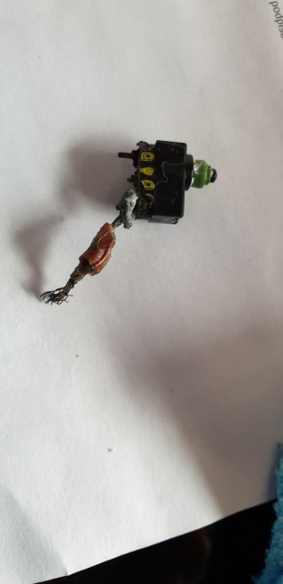

Może któryś z kolegów podpowie. Potrzebuję mikrowłącznik do kranu kuchennego w moim Hymerze. Sam kran jest w dobrym stanie. Uszkodził się mikrowłącznik. Koszt nowego kranu to prawie 700 pln. /oryginał z Hymera/ więc pomyślałem, że może udałoby się gdzieś zakupić sam mikrowłącznik. Kran jest jak najbardziej demontowalny i włącznik wyjmowany.

Sprawdź czy to mikrowłącznik nie działa czy też sam kabel się przetarł . Jeśli to kabel to spróbuj zlutować. To częsta awaria w bateriach hymera.

Włącznik był większy. Obrałem go żeby dostać się do styków ale jeden jest za mały żeby przylutować kabelek.
Wrzucam też kran z którego pochodzi.

Identyczny problem w moim hymerze rozwiązałem kupując taki włącznik w sklepie Kena we Wrocławiu.

W hymerze miałem kiedyś dokładnie taki sam problem - najpierw przetarł się jeden przewód - zlutowałem, kolejnym razem już nie było się do czego dolutowywać. Wydłubałem żywicę (ale boki zostawiłem) aby dostać się do styków, dolutowałem do styków nowe przewody w silikonowej izolacji i zalałem to wszystko klejem na gorąco - problem nigdy więcej nie powrócił.

Zamówiłem dzisiaj taki. Jak przyjdzie to się okaże czy to to samo. Dzięki :spoko
