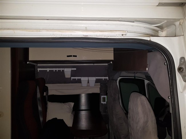

Przed zakupem tych elementów markizy miałem wklejoną u góry szynę metalową,w niej żabki i wisiała moskitiera.Na dole i po bokach rzepy.Działało kilka lat więc może zróbcie coś takiego.Mam jeszcze tą szynę,zaraz zrobię zdjęcie.
Nie pamiętam ile ta moskitiera kosztowała.Np.400pln.Przyjechała w kawałkach i dwa dni przeciągałem sznureczki aby to zmontować.Nie zazdrośćcie mi.Raczej cieszcie,że Was to ominęło.
Wygięta ta szyna po nieudanej próbie oderwania - Sika był za mocny i zaniechałem .
