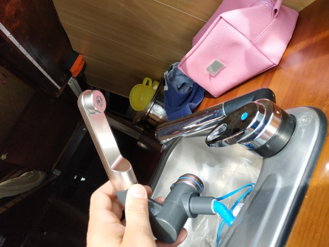

Temat parę lat temu był ale chyba nie do końca jasno rozpracowany, a ja już wymiękłem. Sprawa jest prosta: prawidłowo podłączona do zasilania 12V bateria zlewozmywakowa nie działa mimo, że próbowałem to na dwóch bateriach, w tym jednej nowej, nieużywanej.
Miernik na przewodach zasilających pokazuje prawidłowe napięcie, pompka Certus 12V działa bez zarzutu (do baterii prysznicowej pompuje wodę, aż huczy).
Doczytałem się, że rzecz polega chyba na odpowiednim podłączeniu masy (?).
Pytanie jest zatem takie: który przewód do czego podłączyć, żeby pompka ruszyła?

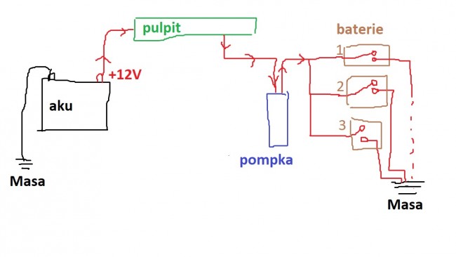

Rowaw, domyślam się że Twoja instalacja jest nieciśnieniowa a pompka zanurzeniowa.
Zatem bateria tylko zamyka obwód i z założenia pompka powinna się uruchamiać.
Dla próby nie trzeba podłączać kabelków do baterii, możesz je po prostu zewrzeć, gdyż każda bateria po prostu je zwiera.
Jak zewrzesz to zapewne pompka nie zadziała a jest sprawna gdyż w prysznicu załącza i działa więc od niej się odczepiamy.
Pierwsza diagnoza:
Obwód który zamyka bateria kuchenna jest przerwany po stronie "za włącznikiem" = czyli 12V jest, przechodzi przez baterię ale nie dociera do punktu docelowego, najczęściej do masy.
Nabazgroliłem dla zrozumienia takie bazgroły.
Każda z baterii zamyka do masy, ale ta kuchenna ma przerwę i do masy nie dociera.

Jasne, teraz to wreszcie rozumiem. Wielkie dzięki za pomoc!
