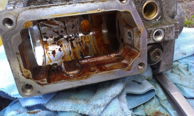

Kochani kamperowicze.Zapomnijcie o biodieslu,nie ma gorszego paliwa.Jestem praktykiem,spalony biodiesel pozostawia nagar,który osadza się pod pierścieniami tłoków,powodując po pewnym czasie zatarcie silnika.
W czasach,kiedy nie ścigano za tankowanie oleju opałowego, to czerwone paliwo często było lepsze jak olej napędowy,nie chrzczono go wszelkiego rodzaju rozpuszczalnikami....
Biodiesel jest tańszy jak tankujemy,tyle że ostateczny wynik jest bardzo kosztowny,kiedy odmówią wtryskiwacze i pompa wtryskowa a i silnik też w końcu stanie.
Brawo kolego.
Dla miłośników frytek chciałem pokazać wam jak wyglądała moja pompa wtryskowa po rozebraniu przez fachowca i zdyskwalifikowaniu naprawy ,pompa została naprawiona przez fachowca pod warunkiem że on nie czyści tylko ja ,zajęło mi to 3 godziny przy pomocy płynów do czyszczenia piekarników i szczoteczek do zębów,wszystkie ruchome części wewnątrz pompy były zablokowane.
