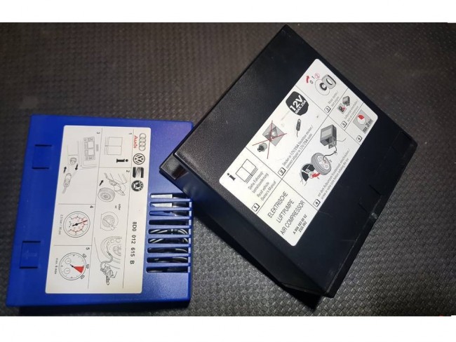

Piwa: 523/632
Wysłany: 2020-06-20, 19:31
Michał, mam na półkach nieużywane/mało używane pozostałości.
Chcesz? Wyślę Ci extra tylko się szybko decyduj bo na urlop się szykuję.
Takie coś, ja tym swoje poduchy pompowałem.
Plik ściągnięto 18 raz(y) 160,86 KB
Więcej szczegółów
Wystawiono 1 piw(a):
wlodo
sławek w.
Twój sprzęt: Fiat Ducato Dethleffs
Nazwa załogi: Sławek W
Dołączył: 13 Sty 2010
Piwa: 10/1
Wysłany: 2020-06-21, 08:34
Socale napisał/a:
Dokładnie takim samym kompresorkiem zamontowanym pod siedzeniem kierowcy na stałe pompuję kiedy chcę i ile chcę bezproblemowo.
