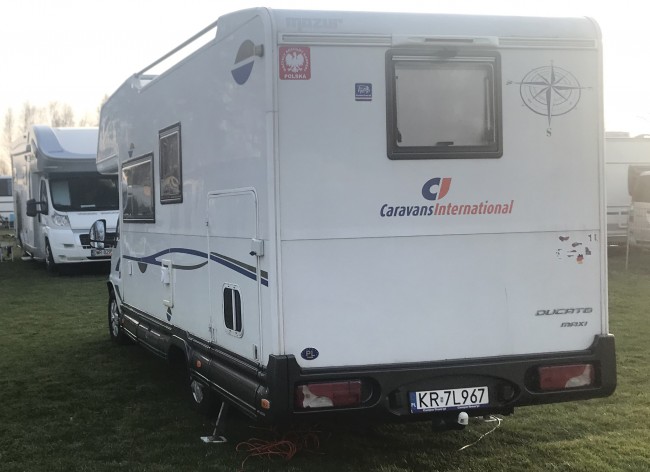

Podpory dobra rzecz, szczególnie po rozłożeniu markizy i ewentualnie ścianki p/słonecznej. To się dopiero potrafi ruszać.... A że każda pliszka swój ogonek chwali, więc przypadkowo mam rozwiązanie dwa w jednym. Bardzo lekkie podpory, raczej oryginalne , rozkładane jednym ruchem ręki , regulowana długość (profil w profil) na zasadzie zapadki zaciskowej . Jakaś sprężyna pozwala je trzymać w położeniach rozłożone/złożone. Kilka sekund roboty.
A obniżam wg potrzeb na poduszkach i robi się w miarę równo i sztywno i mało roboty przy tym. :wyszczerzony:
