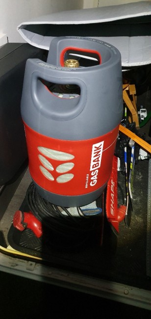

andi at napisał/a: | że nie wolno tankować na CPN | W Pl jest całkowity zakaz tankowania butli turystycznych-domowych na stacjach paliw (CPN) , i nie istotne jest , jak napisałeś że:
( one są specjalnie dostosowane do tankowania na CPN )
Ale przepisy swoje a życie swoje |
suzu4x4
Twój sprzęt: Kamper
Pomógł: 1 raz Dołączył: 07 Wrz 2019 Piwa: 13/1 Skąd: Wrocław
Wysłany: 2020-02-11, 17:41
A skąd takie wnioski że nie wolno tankować na CPN . |
z doświadczeń własnych no i takie są przepisy
wiem ponieważ sam taką posiadam
Plik ściągnięto 2 raz(y) 167,33 KB |

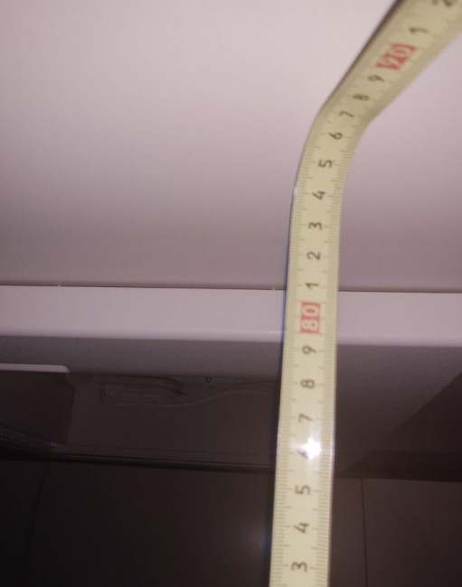

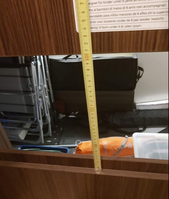

Otrzymałem zapytanie na priv dotyczące wysokości garażu i przestrzeni nad łóżkiem w skrajnych pozycjach (w modelu Tessoro 442 wysokość tylnego łóżka jest regulowana). Wrzucam dane do tego wątku - może komuś jeszcze się przydadzą.
Łóżko nad garażem jest regulowane w zakresie ok 30 cm. W skrajnej pozycji (max podniesione) wysokość przestrzeni od materaca do sufitu to ok 85 cm, wysokość garażu to 125 cm, wysokość otworu rewizyjnego (po zdemontowaniu maskownicy) [otwór pozwalający na dostęp do wnętrza garażu z wewnątrz zabudowy] = 30 cm.
W pozycji łóżko max obniżone wysokość garażu wynosi 95 cm, wysokość materac-sufit - 115 cm, wysokość otworu rewizyjnego 0 cm. Łóżko może być używane w dowolnej pozycji - nie trzeba go obniżać idąc spać - u nas łóżko cały czas znajduje się w jednej pośredniej pozycji, w której wysokość otworu rewizyjnego wynosi 24 cm. Taka wysokość pozwala mi na dostęp do pudeł w garażu z wnętrza kampera i przy tej wysokości krzesła turystyczne transportowane są w pozycji pionowej.

marcincin napisał/a: | .....Taka wysokość pozwala mi na dostęp do pudeł w garażu z wnętrza kampera i przy tej wysokości krzesła turystyczne transportowane są w pozycji pionowej. |
A jak wyglada możliwość przewozu rowerów ? Wchodzą bez demontażu ? Wejdą trzy ?
Rozważam w przyszłości zmiane mojego ale warunkiem jest duży garaż z możliwościa przewozu rowerów . Czy producent w garażu dodaje uchwyty w wyposażeniu ? |
marcincin
Nazwa załogi: MIK
Pomógł: 3 razy Dołączył: 03 Sty 2013 Piwa: 45/34 Skąd: Wrocław
Wysłany: 2020-05-13, 22:10
MILUŚ napisał/a: | marcincin napisał/a: | .....Taka wysokość pozwala mi na dostęp do pudeł w garażu z wnętrza kampera i przy tej wysokości krzesła turystyczne transportowane są w pozycji pionowej. |
Przy 125 cm wysokości garażu rowery zmieszczą się bez demontażu - dwa na pewno. Z trzecim może być problem na szerokości - podłoga garażu nie jest równa, część nad ramą samochodu jest wyższa o ok 15 cm. Wszystko zależy od typu roweru. Producent dostarczył szynę z regulowanymi uchwytami - szyna jest zamontowana na przełamaniu podłogi przy ramie. Do stabilnego osadzenia rowerów taką samą szyną trzeba zamontować z drugiej strony, lub pobawić się w uchwyty rowerowe dokręcone do podłogi - pamiętam, że Joko coś takiego zrobił dla swoich rowerów.
Ja akurat w transporcie demontuję koła w moich rowerach - więcej przestrzeni zostaje w garażu na inne rzeczy, a montaż kół ze sztywnymi osiami to przysłowiowa chwila. |
