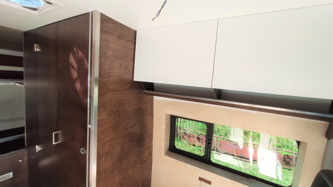

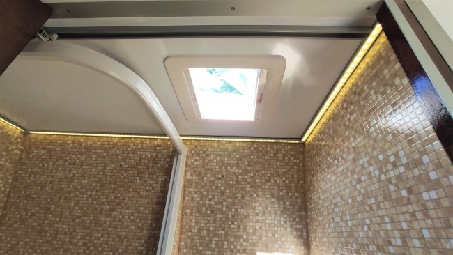

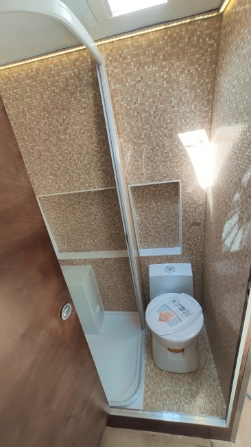

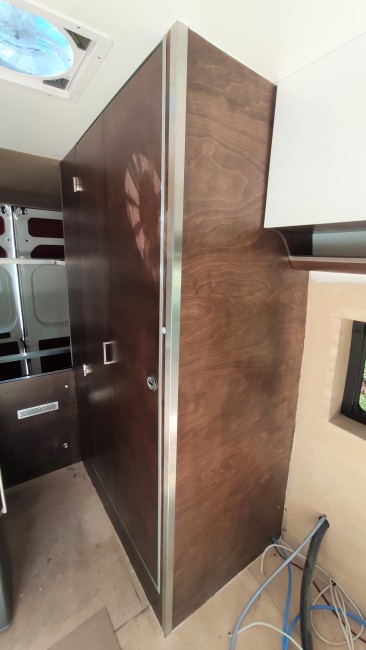

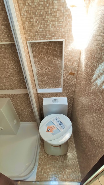

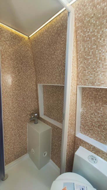

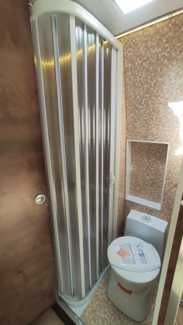

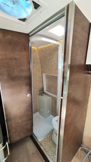

Ja patent z łazienką rozwiązałem w ten sposób. Do tego samo wejście do łazienki... ma szer. 86 cm. Żadnych dupoklejek, bo jest kabina prysznicowa .
Można korzystać z prysznica jak i z toalety jednocześnie (2 osoby).

Cytat: |
Ja patent z łazienką rozwiązałem w ten sposób. |
ale umywalki brak |

SlawekEwa napisał/a: | Cytat: |
ale umywalki brak |
Celowy brak . Miejsce, koszty, praca etc. Poza tym bateria prysznicowa ma wylewkę ustawioną w stronę syfony brodzika. Ząbki można umyć, ogolić się a w razie potrzeby czy niewygody przenieść te czynności do kuchni. |

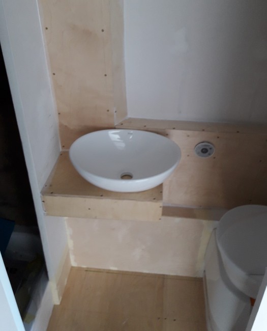

Ja u siebie w L3 mam łazienkę 70x180. Jest w pełni funkcjonalna drzwi wejściowe szerowkie na 60cm. Wyraźnie 3 strefy : na lewo od wejścia brodzik 70x70, umywalka po środku i wc z prawej. Będzie to mikro łazienka z osobną zamykaną kabiną prysznicową.
Oczywiście jak widać na załączonym zdjęciu prace trwają .
