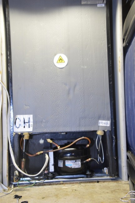

Dziś zafundowałem nowe 12V serduszko do mojej lodówki , agregat Danfoss BD50F napełniona r600a , chodzi aż miło i bierze połowę prądu jak przez przetwornicę ,
