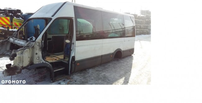

Wysłany: 2020-10-02, 17:00
Wojadżer z takim schodkiem ukłony nie będą tak głębokie.

Wysłany: 2020-10-03, 10:15
To jest jakiś pomysł Meyer - mimo, że mój taki autobusowy trochę był to schodek mam pojedynczy, seryjny (chyba - jeszcze spojrzę jak od blacharza go wreszcie odbiorę).
