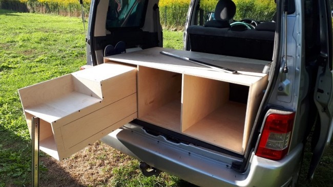

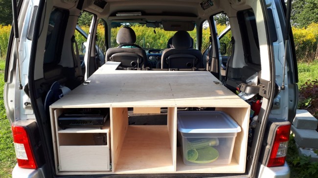

Taki dokładnie jest plan, krótkie wypady, a całe życie kamperowe w namiocie doczepionym do tylnej klapy, swoją drogą ciężko znaleźć taki aby miał jeszcze sypialnie oraz boczne wyjście a do tego na tyle wysoki aby połączyć z samochodem. Jeśli ktoś z Was ma taki namiot ( np w Fiat doblo, VW Caddy, czy też Berlingo i francuskie odpowiedniki ) to prośba o info.
Dodatkowo dołączam kilka zdjęć z przebiegu prac.

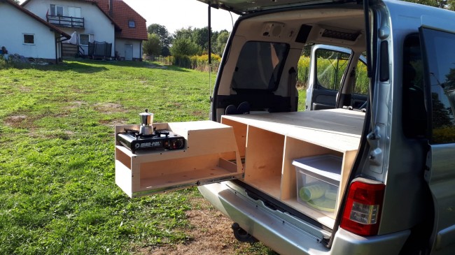

upgrade z budowy

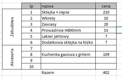

  Wysłany: 2020-09-21, 18:09
Zrobiłem też zestawienie kosztów prac na stan obecny. Póki co mieszczę się prawie w 400zł. Patrząc na to że na cały projekt dałem sobie budżet 2000zł w tym namiot na który pójdzie jakieś 1000 to nieźle się to zapowiada.

hej, :idea: zrób jeszcze otwory (może fasolkowe) w sklejce na której będziesz leżał.

RoWeRs napisał/a:
Jest trochę z tym partolenia ale wykonalne. Myślałem o tym i zacząłem się zastanawiać nad sensem. Oprócz tego że ładnie wyglądają jedynie co przychodzi mi do głowy to redukcja masy całego ustrojstwa. No chyba że ma jeszcze inne zastosowanie?
Sprawa druga to powiem wam że zrobiłem ciutkę za wysoką tą skrzynie tak powiedzmy 10cm. Nie jestem wysokim facetem ( niecałe 170 )i jak siedziałem na skrzyni to musiałem mieć zgiętą głowę, a to w najwyższym punkcie. Z drugiej strony wysokość skrzyni podyktowały mi złożone fotele, do ich wysokości celowałem i jest git.
Reasumując: jak ktoś tak jak ja chce mieć taką zabudowę i podróżować w więcej osób niż dwie, to musi się pogodzić z faktem że do posiadówki w środku ta zabudowa się średnio nadaje, no chyba że będzie wykręcał fotele.
Jak będę miał już finalny projekt to wrzucę dokumentację i zrobię dwie wersje: dla dwojga i hardcore

hckosmo napisał/a:
RoWeRs napisał/a:
Jest trochę z tym partolenia ale wykonalne. Myślałem o tym i zacząłem się zastanawiać nad sensem. Oprócz tego że ładnie wyglądają jedynie co przychodzi mi do głowy to redukcja masy całego ustrojstwa. No chyba że ma jeszcze inne zastosowanie? [ciach ...]
Jeśli spałeś już w aucie to wiesz, że woda na oknach to nie przez to, że zapomniałeś zamknąć okienko kiedy padało ;)
Ciało oddycha, musisz zapewnić cyrkulację powietrza. Przyjrzyj się co jest pod materacem w normalnym łóżku. Inaczej będzie Ci się woda wkraplać na płycie a materac będzie to wciągał. Dlatego zasugerowałem delikatne otwory by nie osłabić konstrukcji.
VW T6 CALI | VW CADDY
Wycieczki rowerowe
jarekvolvo
Twój sprzęt: Toyota Hiace 1983, zabudowa Feriela Oase
Dołączył: 21 Sty 2019
Piwa: 13/25
Skąd: Milanówek
Wysłany: 2020-09-22, 09:45
Hejka ! Otwory w strefie podmateracowej to konieczność, powietrze musi tam krążyć, inaczej może się zdażyć, że materac będzie pleśnieć, najpierw niewidocznie, potem... :( {Dlaczego w łóżkach są listwy, a nie płyta )
Poza tym, proponowałbym jakąś wysuwaną nóżkę w czole szuflady z kuchenką, na tej długości będzie już spory moment, a przy dodatkowym obciążeniu jakimś garkiem, prowadnicom nie wyjdzie to na dobre... .
:pifko
edit.
Na przyszłość zastanowiłbym się nad czymś takim, tylko w wersji odwróconej / kuchnia z lewej/. Łatwiejsze do umycia, kuchenka "nie lata", ma lepsze chłodzenie - te nabojowe potrafią sie nieźle rozgrzać, fakt, wymaga zewnętrznej butli. Trafiaja sie w wymiarach 100x50..
https://www.olx.pl/oferta...html#a7e10e88a5
Niektóre przyczepy namiotowe mają to na pokładzie...
