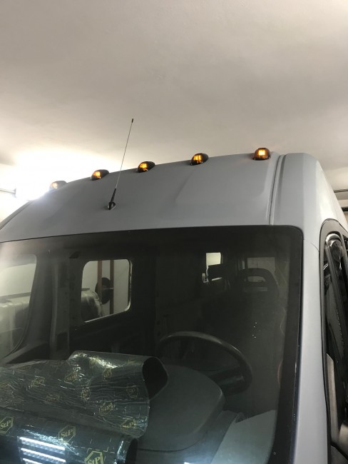

aa jeszcze nie koniec :szeroki_usmiech
jutro przyjdzie to
https://tiny.pl/7s6wn
kiedyś roboczym ducato zaryłem przodem straty były
Darek Szczecin
Dołączył: 08 Wrz 2014
Piwa: 112/162
Wysłany: 2020-12-07, 17:34
groniar napisał/a:
Daj namiar na te ledy
https://tiny.pl/7s6wb
foto do bani z aukcji to świeci inaczej

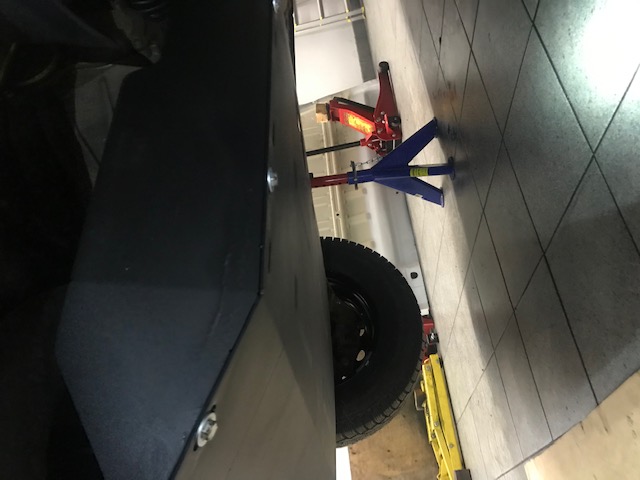

ostatni element zamontowany, no chyba że kolega wytnie mi na waterjet podstawę pod wyciągarkę która zmieści się pod tym strasznym plastikowym niby zderzakiem. :szeroki_usmiech .
Osłonę metalową pod napęd w PSA warto założyć, czasem można lekko zahaczyć i stoimy, miałem tak kiedyś :spoko

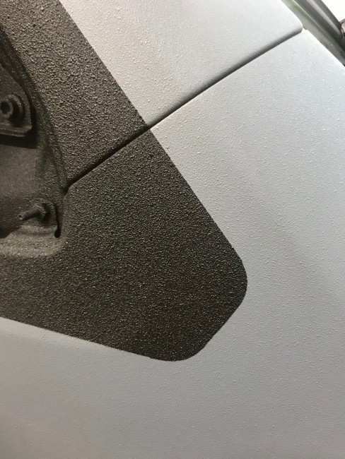

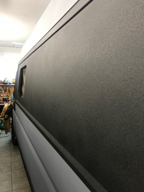

A ja ciągle psikam, i trochę wycinam :spoko
Plik ściągnięto 10 raz(y) 1,07 MB
Plik ściągnięto 10 raz(y) 625,71 KB
Plik ściągnięto 9 raz(y) 788,83 KB

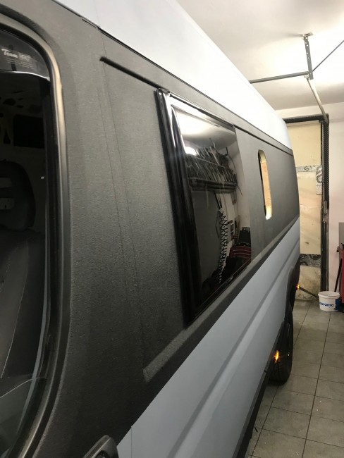

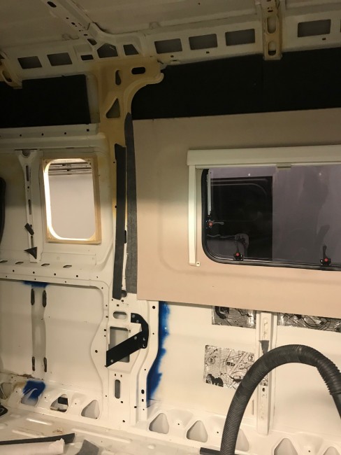

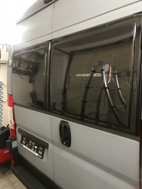

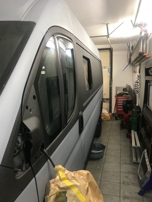

Trochę wolnego i coś do przodu okno tu okno tam, jakieś lampki :szeroki_usmiech
Plik ściągnięto 4 raz(y) 418,59 KB
Plik ściągnięto 4 raz(y) 469,67 KB
Plik ściągnięto 9 raz(y) 607,28 KB
Plik ściągnięto 17 raz(y) 520,69 KB

Darek Szczecin napisał/a:
Ile czasu potrzebujesz żeby przemalować taki pas raptorem ?? :)
Mogę zmatowić i przygotować powierzchnie tak jak trzeba będzie.
Co prawda mam trochę ponad 500km do Ciebie ale jeśli w week by dało się zrobić to pędzę ze skrzynką :pifko
Darek Szczecin
Piwa: 112/162
Wysłany: 2020-12-28, 13:00
reaven22 napisał/a:
Dobrze trafiłeś :szeroki_usmiech
zrobiłem sobie na magazynie miejsce i wjazd co by H3 przyjąć :lol:
tego szarego bo H2 to dłubię sobie w garażu przy chacie
z malowaniem nie ma problemu więcej maskowania niż malowania,
Strona to od zera do bohatera 3h wiem bo żonka z winem czekała i musiałem zagęszczać ruchy :szeroki_usmiech
matowanie to po oklejeniu
i to w sumie jest 20-30 min drapiemy włókniną ścierną odtłuszczamy zmywaczem silikonu, pryskamy Gipem 4 U-POL i pryskamy raptora, (w tym już mam level profesional :szeroki_usmiech )
rozklejamy na mokro
po 2h auto można dotykać bezpiecznie
jedna strona to litr raptora
jeden roboczo dzień i gotowe
taśmy papier gąbki do maskowania , włókninę, zmywacz, mam bo kupuję zawsze z dużym zapasem
Grip 4 chyba też to idzie 1 puszka spray na dwie strony
Jak coś to zapraszam :spoko

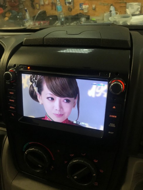

Radio Androidowe wylądowało, z chińczykami w środku :szeroki_usmiech
Plik ściągnięto 14 raz(y) 555,74 KB
MisioKRAK
Dołączył: 13 Cze 2013
Piwa: 28/15
Wysłany: 2020-12-29, 23:10
Jakoś mam szczęście do dość dobrych radyjek fabrycznych...a później nie chce ich zmieniać...
Ale fajnie wygląda!
Darek Szczecin
Piwa: 112/162
Wysłany: 2020-12-30, 00:44
MisioKRAK napisał/a:
Ale fajnie wygląda!
Ja też nie mam hopla w temacie audio, ale chciałem mieć wszystko w jednym miejscu , kamera, Navi, obsługa telefon, bez dyndających kabelków. Dodatkowo dzięki wbudowanemu wifi, fajnie się to łączu z modułem iCAR Pro wpiętym w złącze diagnostyczne, odczyty parametrów silnika mam na bieżąco, oraz identyfikacja ewentualnych błędów i ich kasowanie. Android to przyjazny otwarty system i jest na to miliony aplikacji sprawnie działających :spoko
