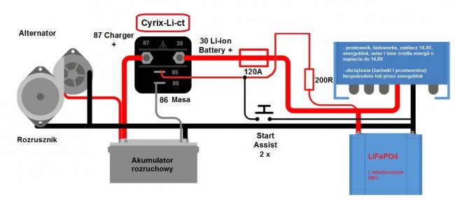

2. Cyrix serii Li przeznaczony do współpracy z akumulatorami litowymi i LiFePO4 oznaczanymi czasmi jako LFP
Mamy tu trzy rodziny urządzeń :
a) Cyrix-Li-Load służący do dołączania ładowarki
b) Cyrix-Li-Charge służący do dołączania obciążenia
c) Cyrix-Li-CT realizujący funkcje podobne jak opisany powyżej i nim się będziemy zajmować
Łączenie:
poniżej 13,4V nie łączy
13,4V...13,7V łączy po 120 sekundach
13,7V...18,9V łączy po 30 sekundach
powyżej 13,9V łączy po 4 sekundach
Rozłączanie:
powyżej 13,3V pozostaje połączony
13,3V...13,2V rozłącza po 10 sekundach
poniżej 13,2V rozłącza natychmiast.
Układ połączeń elektrycznych jest tu troszkę inny niż w przypadku urządzenia opisanego powyżej ponieważ pin 85 działa teraz w sposób odmienny, wręcz odwrotny. Na szczęście można go podłączyć tak aby działął w sposób dla nas łatwy do wykonania. O ile w przypadku Cyrixa CT podanie napięcia na pin 85 powodowało uruchomienie funkcji START ASSIST czyli powodowało natychmiastowe zwarcie styków celem wspomożenia wyładowanego akumulatora rozruchowego energią z nadwozia na czas odpalenia auta, o tyle w urządzeniu Li CT napięcie musi być podane cały czas aby urządzenie mogło normalnie pracować, a aby tutaj uruchomić funkcję START ASSIST powinniśmy podać na to wejście krótki impuls dodatni... Trochę przekombinowane.... Aby mieć i jedno i drugie warto zaopatrzyć się w rezystor ok. 200...500 R którym połączymy piny 30 i 85 oraz miniaturowy łącznik monostabilny (po polsku: przycisk dzwonkowy który zwiera styki tylko wtedy gdy go wciskamy a rozwiera natychmiast po puszczeniu) który połączymy między piny 85 i 86. Aby uruchomić funkcję START ASSIST naciskamy klawisz dwukrotnie i mamy 30 sekund na próbę odpalenia auta. Jeżeli kogoś przeraża konieczność wycieczki do sklepu elektronicznego można zrezygnować z funkcji START ASSIST i połączyć piny 30 i 85 na stałe.
Przypomnę jeszcze że zarówno dla Cyrix CT jak i Cyrix Li CT obowiązkowo łączymy pin 86 z masą, pin 30 do akumulatora nadwoziowego, a pin 87 do akumulatora rozruchowego. Jeżeli chcemy móc używać zakupionego wcześniej Cyrix CT do akumulatora LFP możemy zwiększyć progi napięć przez wpięcie diody prostowniczej w odpowiednim kierunku między masę a pin 86.
