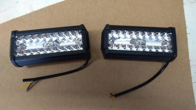

Zakupiłem w chińskim sklepie lampy LED, chciałbym je zabudować jako dodatkowe oświetlenie przednich reflektorów i tu mam dylemat:
Czy te lampki skoro są LED muszą być włączane poprzez przekażnik? Jeżeli tak to jaki i prosiłbym o jakiś prosty schemacić wpięcia w ten przekażnik.
Włącznik i bezpiecznik na plusie to ogarnę no ale ten przekażnik :niewiem:
Na zdjęciu ten żółty przewód po podpięciu do plusa robi efekt stroboskopu i raczej nie będę go podłączał. :spoko

dyha napisał/a:
Nie wolno tak robić. Chyba że chcesz z nich korzystać tylko podczas manewrowania poza drogami publicznymi, ale i tak diagnosta powinien podrzeć/podeptać/spalić DR podczas przeglądu.
LEDy na drogach to już jakaś utopia jest.

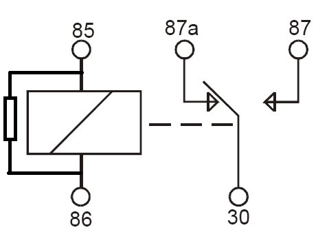

Pewnie ktoś prędzej czy później tu wspomni o homologacji :) więc ja wspomnę na wstępie - tak dla porządku. Jeżeli nie mają homologacji to narażasz się na mandat (i ewentualne problemy z ubezpieczycielem w przypadku kolizji). Oczywiście to dość mało prawdopodobne ale dobrze żebyś o tym wiedział.
Podłączenie. Proste. Załączam najpopularniejszy schemat przekaźnika. Najpierw decydujesz się co ma je włączać. Drogowe? To bierzesz kabelek i prowadzisz sygnał + od tego światła (lub bezpiecznika, kostki lub cokolwiek). Prowadzisz go przekaźnika na "nogę" nr 85. Druga 86 jest podłączona do masy (gdzieś znajdziesz przy budzie śrubkę). Swój wytypowany sygnał + prowadzisz do nogi nr 30. A noga 87 ma być już podłączona do "plusa" halogenu ledowego. Minus tego halogenu do masy (może być w to samo miejsce co noga 86.
