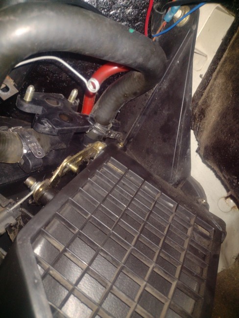

W końcu zabrałem się za wymianę zaworu. Oto co zrobiłem:
1. Demontujemy elektroblok.
2. Odłączamy wszystkie wtyczki od elektrobloku.
3. Użyłem małej grzechotki, przedłużki krótkiej i długiej, przegubu kardana i nasadki 10
4. Odłączamy węże, uwaga, jest w nich trochę płynu.
5. Walczymy z zaworem. Trzyma się na 4 śrubach plus dokręcona do niego jest linka od sterowania nawiewem ciepło-zimno.
6. Choć dostęp do śrub jest utrudniony, nie jest to niewykonalne :-)
7. Teraz składamy wszystko w odwrotnej kolejności :-)
Narzędzia
Plik ściągnięto 6 raz(y) 296,67 KB
Po odkręceniu zaworu ukazuje się nam taki oto widok. Tutaj widać tylko dwie śruby, ponieważ dwie dolne wysunęły mi się. Przy montażu nowego zaworu trzeba je wsunąć w prowadnice i dopiero zakładać nowy element.

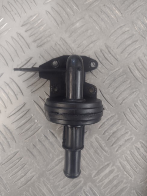

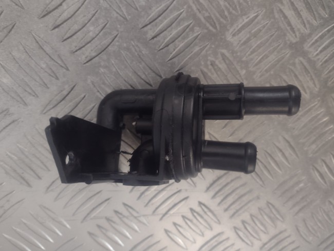

Cały winowajca
