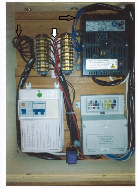

BOGI, wszystko OK, ale:
- dlaczego te dwie wiązki są tak okrutnie skręcone?
wyobraź sobie wymianę jednego kabelka, który się upalił
- te dwie listwy, to są rozumiem z bezpiecznikami? i dlaczego dwie?

Darek,
to co zaznaczyłeś nie są listwy z bezpiecznikami a listwy połączeniowe tza "jeże" -
bezpieczniki masz w tej skrzynce w prawym dolnym rogu

papamila napisał/a:
No mam nadzieję, nie znam tych listew, stąd pytanie. Szczerze, to się trochę przestraszyłem, że bezpieczniki na minusach również :oops:
Bezpieczniki na EB to ja Jarku widzę :szeroki_usmiech

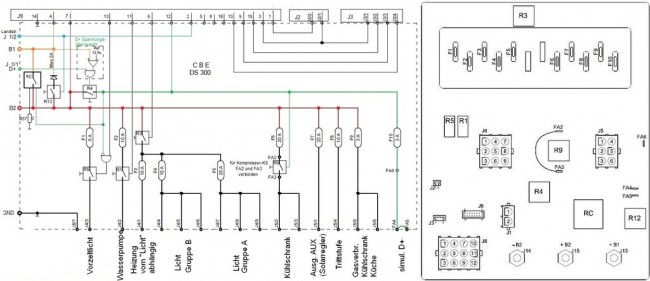

Moi Drodzy. Nie wiam jak, nie wiem kto ale daję słowo, że nie ja wprowadziłem te strzałki i nie ja cokolwiek oznaczyłem na zdjęciu. I tak jestem dumny, że te załączniki się ukazały. Co do skręcenia przewodów, nic nie dotykałem, tak było chyba zrobione w Weinsbergu bo nie czuć tam ręki użytkownika. A dlaczego dwa rzędy bezpieczników, na mękach nie zdradzę, nie wiem dlaczego tak jest, nawet mnie się podoba, że tak uporządkowane to wszystko, ale który do czego kabelek to już nie do mnie. Jedyne co trochę do mnie przemawia to schemat instalacji PC-100 i energobloku DS300. Wydedukowałem, że podłączyli regilator MPPT solara bezpośrednio do śruby A2, a według fabryki powinno być do wtyku oznaczonego "1" w kostce "J05(16)" w energobloku
opisanego "dla regulatora solara". Dosyłam znaleziony w internecie schemat blokowy energobloku CBE DS300 (już potrafię dołączać załączniki, oczywiście te mniejsze niż 2 MB). Z tego schematu wynika, że akumulator silnika A1 jest całkowicie (chyba) oddzielony od instalacji i można go ładować prostownikiem a lepiej ładowarką automatyczną, co zrobiłem raz w praktyce nie mając jeszcze żadnych schematów instalacji, a wyłącznie na tz.czuja. Jak widać było to zgodne z przekazanymi dotąd radami kolegów forumowiczów. Przy okazji dzięki za odzew na ten zapoczątkowany temat jak ładować akumulatory kampera. Myślę, że po wyczerpaniu wiedza ta będzie wszystkim pomocna.

BOGI napisał/a:
Strzałeczki pozwoliłem sobie wprowadzić, na skopiowanym zdjęciu, by pokazać gdzie miałem wątpliwości co do instalacji.
Posądziłem Cię o skręcenie tych kabelków, jak liny bo sądziłem, że to Ty układałeś te kable.
Przepraszam, że tak pochopnie :kwiatki:

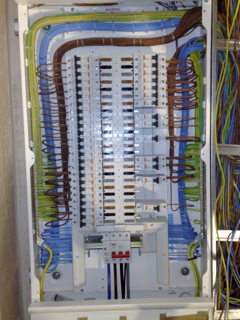

Nie powinno się w ten sposób skręcać wiązki! Spina się to jedynie opaskami, dawniej robiło się to wiążąc wiązkę dratwą...
Co do listewek, już wyjaśniliśmy z Papamilą.
Jeżeli potrafisz i masz czas, proponuję rozkręcić te "liny". Z pewnością w przyszłości w razie awarii będzie łatwiej ją zlokalizować i usunąć.
Poniżej przykład, jak powinna prawidłowo wyglądać wiązka kabli, tu co prawda w rozdzielnicy AC, ale zasada jest ta sama.
