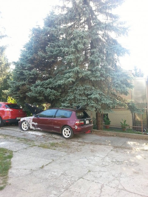

A propos kun i gaśnic - zacytuję siebie - napisałem to w necie 31-07-2017
Czy gaśnica 1kg w aucie ma sens ? Czy masz gaśnicę w domu ?
Jeśli myślisz że auto da się ugasić 1kg gaśnicą proszkową - jesteś w błędzie - czyli jak wczoraj bawiłem się w strażaka.
To miał być spokojny niedzielny wieczór ale serial "JRG w akcji" puszczono u nas nieco wcześniej niż zwykle bo parę minut przed 20-tą.

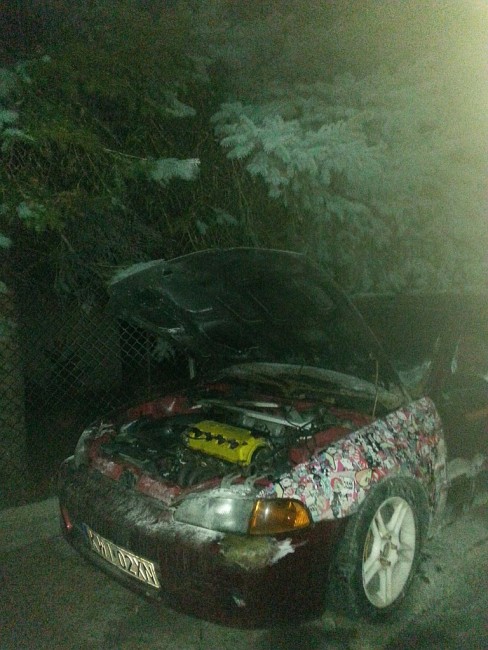

Pod moją chałupą stała już chwilę Honda kumpla - miała jechać na Rajd Żubrów kumpel podładował akumulatorek odpalił, byłem w garażu słyszę Hondzina czka a kumpel psioczy że chyba kuna przegryzła przewody - nagle wrzask "Krzysiek dawaj gaśnicę !!!!"

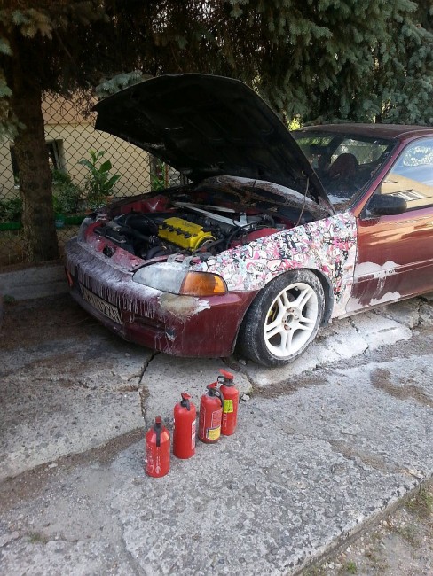

Ostro było - gaśnica poszła jedna w komorę silnika, druga w komorę silnika - mało, widząc cieknące paliwo po betonie w kierunku tyłu auta pod bak szybka decyzja - trzecia gaśnica poszła pod auto - stłamsiłem ale w głowie już było że jakbym nie stłamsił to drę się i odskakujemy dając się autu spalić - zagrożenie wybuchu baku było spore. Doleciał kumpel z 4-tą gaśnicą dogasił komorę silnika
Sąsiedzi też wykazali przytomność umysłu - woda z 2 węży szła na stojące tuż obok kilkunastometrowe świerki - suche gałązki już trzeszczały i zaczynały się palić. Odcięcie akumulatora i dogaszenie drzew było już ostatnią czynnością.

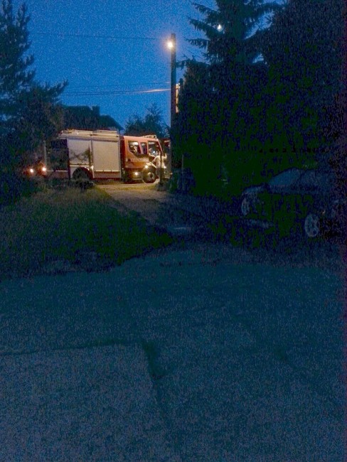

Podjechały w tym momencie 4 wozy bojowe straży pożarnej ale chłopaki nie mieli już co robić - oblecieli tylko kamerką termowizyjną posprawdzali też auto, co prawda propozycji roboty w straży nie dostaliśmy ale szczerze pogratulowali nam akcji :)
Jutro kupuję do auta minimum 2kg koszt ok pół stówki, a do chałupy 6kg - koszt gaśnicy 6kg poniżej 100zł - pomyślcie czy nie warto mieć jej w domu - oby się nie przydała ale niech sobie tak jest na wszelki wypadek
To nawet nie pożar auta był groźny ale zagrożenie jego otoczenia - dom sąsiada mniej niż 10m, mój dom ok 10-12m, przyczepa kempingowa podobna odległośc no i te drzewa nad Hondziną oraz czerwona Renata która nie chciała dać się ewakuowac.
Dziś u mnie jeżdżą w obu autach 2kg a w garażu wisi 6kg
Hondzina niestety nie pojechała na Żubry 2017 a sekcja zwłok wykazała nagdryzione przewody paliwowe oraz przewody zapłonowe blisko aparatu zapłonowego i trochę kromek chleba naznoszonego w rożne miejsca komory silnika a tę skąd innąd uroczą koleżanke z ostrymi ząbkami wielokrotnie widywaliśmy noca na ogrodzie - ubic nie szło to niestety była ta chroniona, na pułapki była za cwana - chyba jednak na szczęście lubiła tylko wysokooktanową benzynkę bo 2 stojących na tym samym podwórku klekotów do dziś się nie chwyciła
