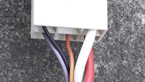

Witam Szanowne Grono . Czy poradzi ktos jak podlaczyc przewody pradowe od lodowki Thetford N 3145 . wiem ze bialy i czarny to (-) a czerwony,brazowy,fiolet to (+) ,widok kostki . A z drugiej strony mam (+) i z enerogobloku (+) i (- ) jak to podlaczyc ??. Z gory dziekuje za pomoc

Grube przewody to zasilanie grzałki 12V bo tam najwięcej amperów płynie.
Cienkie to zasilanie sterownika i sygnał z alternatora żeby lodówka w trybie automatycznym sama przełączyła się na 12V
Nie napisałeś z czym to chcesz podłączyć? To jest lodówka inna niż ta z fabryki kampera i chciałbyś ją wstawić i użytkować? Opisz dlaczego nie można Plug&Play.

Tak kupilem ta lodowke i chce wstawic do kampera ,przy lodowce jest kostka jak na zdieciu a w kamperze sa 3 przewody jeden plus , drugi plus z energobloku , trzeci minus z energobloku i chce to podlaczyc . Mysle ze w kostce bialy i czarny do minusa z energobloku ,a nie wiem jak plusy podlaczyc

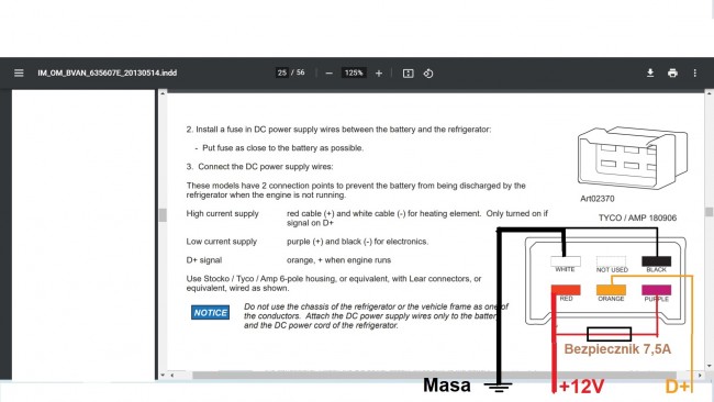

W załączeniu DTRka.
Diagram str. 13.
Kostka str. 25.

Pearl, masz tutaj uproszczony schemat tego o czym pisałem w pierwszym poście :idea
Podłącz to sobie i sprawdź czy lodówka jest sprawna, jak będziesz ją wstawiał w kamperze, to instalacja elektryczna profesjonalnie będzie troszkę inaczej, ale w równie prosty sposób.
