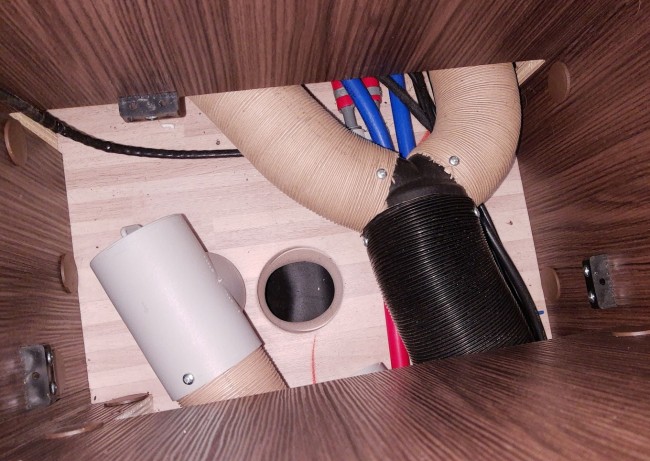

Przez tę dziurę w podłodze (na potrzeby zdjęcia wyjąłem końcówkę rury) wdmuchiwane jest ciepłe powietrze w przestrzeń pomiędzy obudową zimową zbiornika, a samym zbiornikiem.
Plik ściągnięto 2 raz(y) 402,42 KB

W poście powyżej pokazałem na zdjęciu jak jest zrobione fabryczne ogrzewanie zbiornika szarej wody ciepłym powietrzem generowanym przez webasto - ja nic nie rzeźbiłem - zrobił to producent zabudowy. Mogę stać pod wyciągiem bez podpięcia do prądu i nic mi nie zamarznie w zbiorniku szarej wody. Nie zgadzam się z tezą, że podwójna podłoga musi być - trzeba szukać kampera który jest dobrze "uzimowiony".
