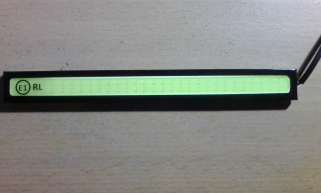

SlawekEwa, z tymi LEDami COB trzeba uważać, bo mimo pozornie identycznego wyglądu mają różną ilość punktów / diod a co za tym idzie moc i jasność.
Te najtańsze mają chyba po 80 punktów i ok. 8W, te najlepsze 240 punktów i 35W. Różnica w świeceniu jest ogromna. Niektórzy sprzedawcy pomijają ten szczegół w opisach, czasem nawet mają w jednej ofercie zdjęcia różnych wersji |

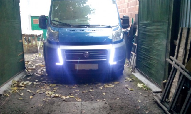

Moje świecą dobrze
IMG_20161021_114449.jpg Tak dają po oczach |

Mowa o "CE" ze spacją w środku (co oznacza China Export) czy tej naklejce na folii nalepionej w rogu lampki z literkami RL, którą sam se mogę wydrukować i nakleić na dowolną lampkę? |

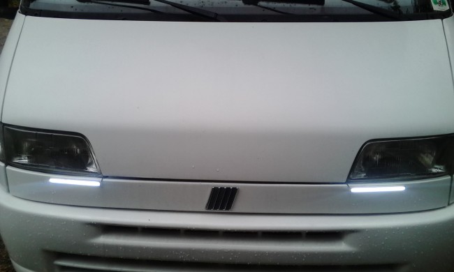

U mnie wygląda to tak:
2016-10-23 23.15.47.jpg lampka 240 COB |
| Plik ściągnięto 17 raz(y) 71,87 KB |
2016-10-23 12.53.12.jpg na aucie |
| Plik ściągnięto 20 raz(y) 518,51 KB |

| Monter napisał/a: | Mowa o "CE" ze spacją w środku (co oznacza China Export) czy tej naklejce na folii nalepionej w rogu lampki z literkami RL, którą sam se mogę wydrukować i nakleić na dowolną lampkę? |
Jest na odwrot. To prawilny CE ma jakby spacje w srodku. China Export ma literki zbliżone. Kilka lat temu robilem w Corelu siostrze do produkow szwagra (we wloszech) i wtedy dostalem "ksiege znaku" CE... jakby C zamienic w O to pokryje sie z E grubościami "oponki".

| Monter napisał/a: | | U mnie wygląda to tak: |
hmmm... czy to ma wymagane prawem 20cm2 powierzchni?
moze 10cm długości ma ale na dwa centymetry wysokości nie wygląda. |
