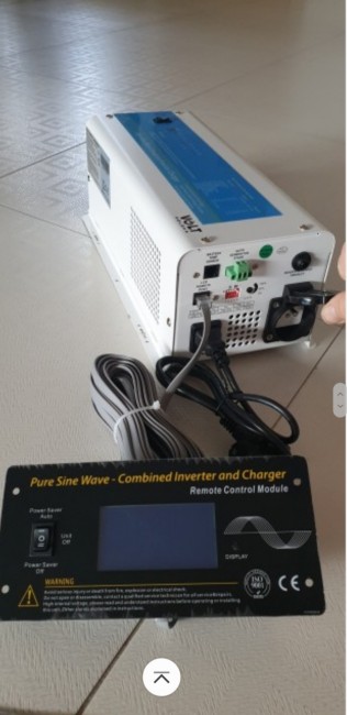

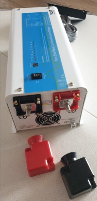

Kazik II, mam maszynę co nazywa się VOLT POWER SINUS. Jest to przetwornica+wysoko prądowa ładowarka 40A do mojego LiFePO4 + automatyka tzw.bajpas do 230V . Na zdjęciu wygląda to tak.
EwaMarek, lodówkę mam jak wszyscy 230V/12V/gaz. Jest podłączona tak, by nie używać 230V z przetwornicy lecz TYLKO ze słupka. W moim kamperze tak zaprojektowano w fabryce całą instalację elektryczną, że modyfikacja była bardzo prosta i odwracalna. Dołożyłem dwa złącza z wcześniejszego postu które omijają prąd ze słupka i kierują do przetwornicy. A ona w.sobie ma bajpas kiedy zaśilimy ją ze słupka. I tym się różni od standardowej przetwornicy. Joko dokładnie opisał ten model w temacie Jak ładować rowery elektryczne w kamperze. I za jego radą kupiłem ją. Super pomysł i fajny wybór. :bigok

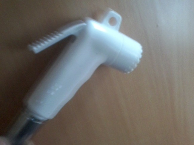

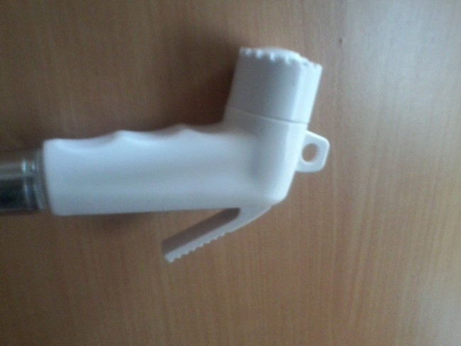

Polecam wymianę słuchawki standardowej na taką z ręcznym włącznikiem przepływu wody. Czyl jak wciśniemy wajchę leci a jak puścimy przestaje. Tak na oko daje to ok. 50% oszczędności wody (no i oczywiście szarej wody mniej). Może przyjemność trochę mniejsza - co zauważyła moja żona i trochę protestuje, ale byłem nieugięty. :szeroki_usmiech
Wygrzebałem to gdzieś w internecie - nie było drogie a gwint pasuje do standardowego węża. Oczywiście pompa musi być z wyłącznikiem ciśnieniowym,

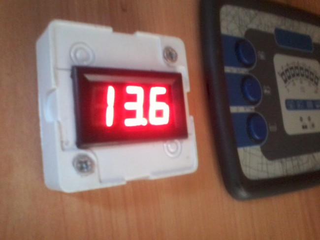

Jak już piszemy sobie o takich drobnych gadżetach to ja założyłem sobie taki elektroniczny woltomierz do pomiaru napięcia w wewnętrznej instalacji. Pokazuje znacznie dokładniej niż te instalowane fabrycznie w kamperach. A podłączenie gdziekolwiek do instalacji. Kupiełem to gdzieś na Allegro za naprawdę niewielkie pieniądze.

Pomysł tej słuchawki jest fajny ale .
U mnie była w standardzie zamontowana przez fabrykę. Lecz nie dało się na baterii ustawić temperatury wody. Leciał albo wrzątek albo lód. Jak do testu zmieniłem na zwykłą słuchawkę to wodę mamy w temperaturze tak jak na baterii. Dziwne. Lecz musiałem tę mądrą słuchawkę wywalić :gwm

I sam sobie odpowiedziałeś czemu nie brałem tego rozwiązania pod uwagę :chytry

W selgrosie sa jeszcze srebrne.
