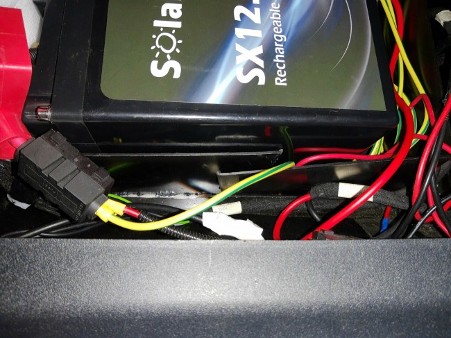

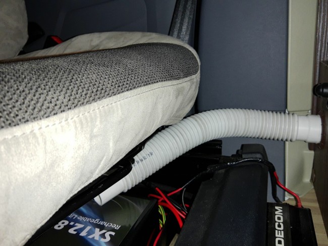

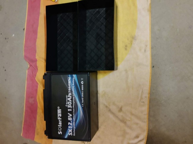

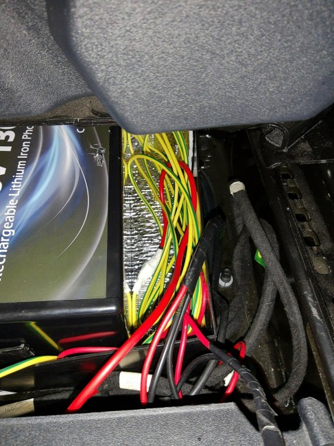

LukF - zanim zaczniesz cokolwiek robić - sprawdź jakie prądy płyną w Twojej instalacji - może Twój alternator nie generuje prądu powyżej 50A w instalacji zabudowy i nic nie musisz kombinować.
Akumulator i linkę mam schowaną pod siedzeniem pasażera - jest to fabryczne miejsce w mojej zabudowie przeznaczone na dwa akumulatory "kwasiaki" - producent dostarczył do każdego akumulatora plastikową skrzynkę widoczną na zdjęciu. Przerobiłem te skrzynki wycinając z nich po jednej ze ścian bocznych - w ten sposób otrzymałem jedną skrzynię o regulowanych rozmiarach - plastik jest na tyle elastyczny, że jedna część zachodzi na drugą. Akumulator leży na płasko - zajmuje miejsce 1,5 zwykłego akumulatora - pozostałą przestrzeń wykorzystałem na rozmieszczenie linki.
Fabryczne gniazdo bezpiecznik podłączyłem pod klemą plus, a drugą stronę bezpiecznika połączyłem z linką - linka ma konektor oczkowy przykręcony do gniazda bezpiecznika. Drugi koniec linki jest połączony z fabrycznym przewodem zasilającym - połączenia oczkowe skręcone śrubą i zaizolowane. Nie zmieniałem fabrycznego zakończenia przewodu zasilającego. Linkę ułożyłem w wolnej przestrzeni pomiędzy ścianą (dnem) akumulatora a ścianką skrzynki - w ten sposób przewody linki nie mają styczności z przewodami masy czy elementami metalowymi kabiny. Dno skrzynki wyłożyłem alufoxem aby trochę ocieplić od spodu akumulator - pod skrzynką miejscami jest goła blacha i nieźle tam w zimie ciągnie chłodem. Linkę mam na widoku po odsunięciu siedzenia i mogę też z łatwością kontrolować jej temperaturę, czy temperaturę złączy. Takie rzeczy warto kontrolować od czasu do czasu, tak samo jak wszystkie inne instalacje w kamperze.
Od głównego bezpiecznika mam odejście na drugi bezpiecznik (mniejszy) zabezpieczający instalację małej przetwornicy (300W) oraz obwód webasto.
Ze względu na charakterystykę mojego BMS'a (odczyty temperatury są zaniżone o 5st) na zimowe wyjazdy dodatkowo dorobiłem sobie przekierowanie strumienia ciepłego powietrza bezpośrednio na akumulator. BMS nie pozwala na ładowanie akumulatora w temperaturze poniżej -1 - czyli u mnie +4, przy -10 (u mnie -5) odcina także funkcję rozładowywania. Przed ostatnim wyjazdem zimowym miałem taki problem, że którejś nocy temperatura aku spadła poniżej -10 (czyli -5) i odcięło mi akumulator na rozładowywanie, a zwolnienie blokady występuje po osiągnięciu +5, czyli rzeczywiste +10. Przed wyjazdem próbowałem uruchomić webasto aby ogrzać akumulator, ale niestety fabryczna ładowarka jest za słaba i nie generuje wystarczającego piku jaki jest potrzebny do zapłonu. Odpalenie samochodu także nic nie dało ponieważ jak energoblok nie ma zasilania, lub jest zasilany ze słupka to nie łączy obwodów akumulatora rozruchowego z energoblokiem. Poradziłem sobie ogrzewając akumulator suszarką do włosów, kiedy się odblokował na rozładowywanie webasto wystartowało i dalej ogrzewało akumulator. Może kiedyś dołożę do mojego systemu obsługę maty grzewczej (sterowanej odczytami temperatury z BMS'a), ale aby zrobić to porządnie musiałbym zaprojektować nową płytkę, a mam w kolejce kilka innych projektów i zima już się skończyła.
