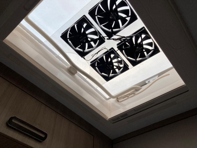

A ja się tak zastanawiałem jak zrobić wentylację do moich okien dachowych i wczoraj złożyłem to w ten sposób, wiadomo, muszę podłączyć jeszcze, ale to już bajka.
Działa to w taki sposób jak na filmiku Wentylacja

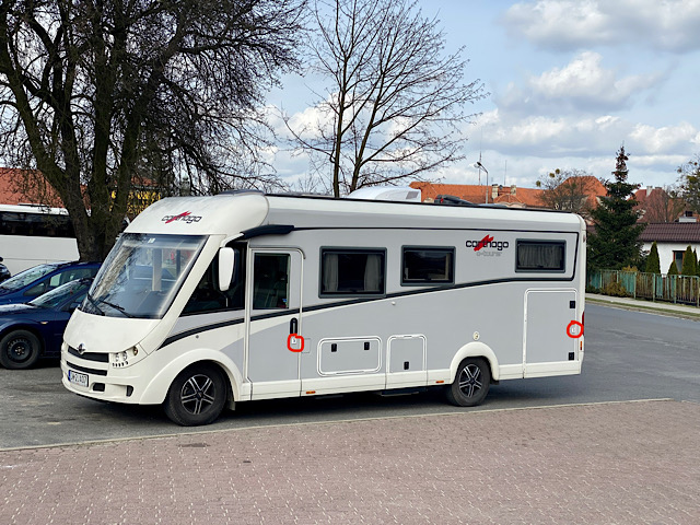

No to w swoim zamontowałem dodatkowe zamki HEOSolution patentowe do wszystkich drzwi (w tym garażowych)

He he, znowu bym chętnie zobaczył zdjęcia co i jak? Dzięki :bukiet:

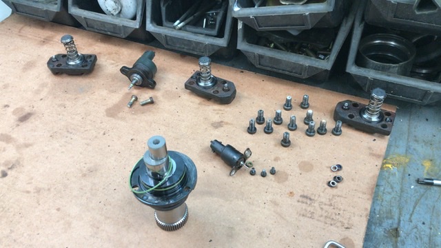

W ramach ograniczania zużycia paliwa uszczelniłem pompę commonrail :haha:
Ostatnia trasa pokazała że straty osiągnęły około litra na 100km więc pora była się zabrać za temat

Co się działo z tym litrem :shock: :confused

:haha: tak oceniam że liter lał się na drogę przez niszczelne sekcje pompy
teraz jest sucho :aniolek

szkl to autko jest pokazane no no i ładne .pokarz z bliska te zamki albo stronkę gdzie kupić .Też coś szukam do zamknięcia :spoko

andi at napisał/a:
http://www.heosolution.de...p?tip=heosystem
proszę bardzo

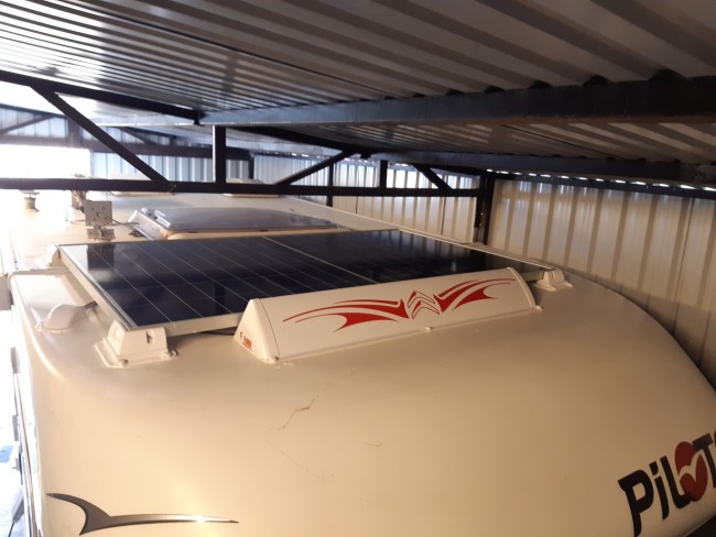

A ja zmieniłem system solar w swoim. W związku z zamówieniem lodówki kompresorowej by Marcin Prudnik (choć od 4 mies się nie odzywa) postanowiłem zmienić instalację fotowoltaiczną. Miałem 75W i pewnie tak stara jak mój kamper czyli pewnie pełnoletni - mój uzysk był na poziomie 4-5 A - na pełnym słońcu. Nigdy nie widziałem więcej niż 5 - czyli około 60W.
Zakupiłem panel sztywny https://oze-shop.pl/produkt/panel-fotowoltaiczny-jam60s10-340-pr-340w-bf/ a ponieważ są z gdyni to odebralem sobie osobiście, zamówiłem także regulator MPPT na znanym portalu https://www.aliexpress.co...d=4000267221799 - regulator uważ za fajny - kupiłem go za 359 zł za zestaw regulator 40A, czujnik temperatury - coby się nie przegrzewał, oraz osobny manipulator z wyświetlaczem
Dodałem jeszcze spoiler - choć niestety nieco za krótki - ale dłuższych nie znalazłem - 110 cm https://allegro.pl/oferta/spoiler-owiewka-do-okna-dachowego-28x110cm-fiamma-8156291044?snapshot=MjAyMC0xMS0wNlQyMTozODowMS41NjNaO2J1eWVyOzM2MGY1NTQ3YThmYmU2NzBiOTEzNTljNTRhYmNmMTc0YmI5ZTM0ZDRmNDBmNDhiMjkzM2QyMWNiYzE5MWEyYWI%3D
Polepiłem to wszystko i jest bardzo zadowolony - przy słońcu marcowym - nisko ale było ostre - zobaczylem wreszcie 11A - czyli jakieś 130W - to już coś...
