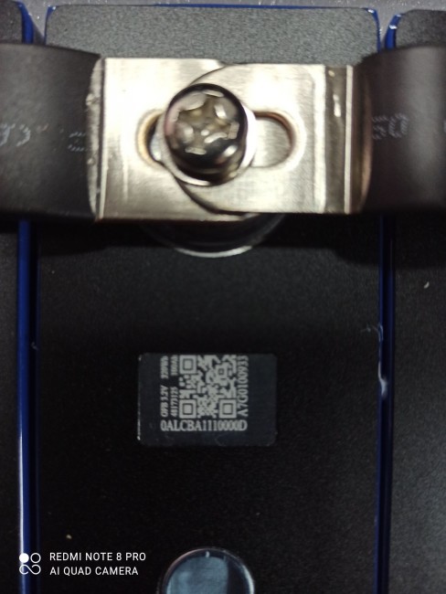

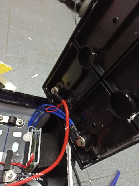

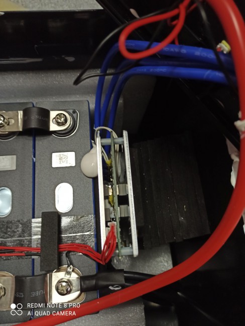

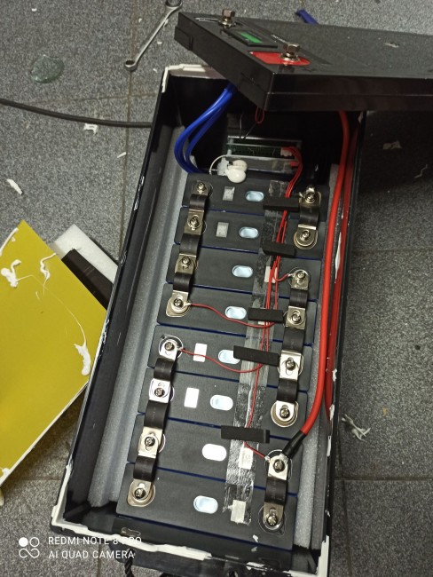

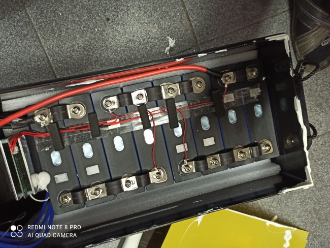

Jak by kogoś ciekawiło jak wygląda greenceel 200ah w środku zajrzałem z ciekawości :

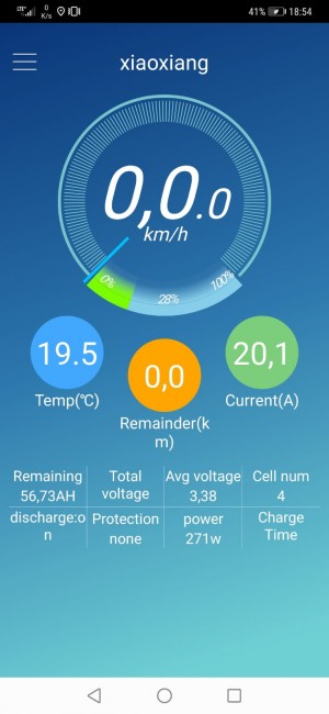

Właśnie przyszedł oczekiwany wielce - 200Ah z BT i z ładowarką 20Ah.
Fajnie działa ten nadzór po BT. Trochę duże pudło ale leciutkie.
Energoblok ładuje go prądem 16A a alternator tylko 8 - pewnie przez za cienki przewód bo jest tylko 10mm2

Sprawdź alternator - 8A to bardzo mało - przewody 10mm2 "przepuszczają" bez widocznych strat w postaci ciepła kilka razy więcej. Zazwyczaj to jest problem jak ograniczyć duży prąd ładowania. A może lodówka chodziła w trakcie ładowania?

Wygląda zaskakująco poprawnie :)
Ja tam się nie rozdrabniam :) wybebeszyłem w celach poznawczych ogniwo 120Ah, chyba nawet tego samego producenta co ogniwa w GC. Kody QR bardzo podobne :)
Ogniwo było przeładowane przez wadliwy BMS, przy 4V zrobiła się z niego poduszka, i dostało wewnętrznego zwarcia.
Drugie uszkodzone ogniwo z tego akumulatora również bardzo mocno spuchło, ale trzyma całkiem niezłe parametry mimo to. Zamiast fabrycznych 120Ah wypluwa 105Ah.
