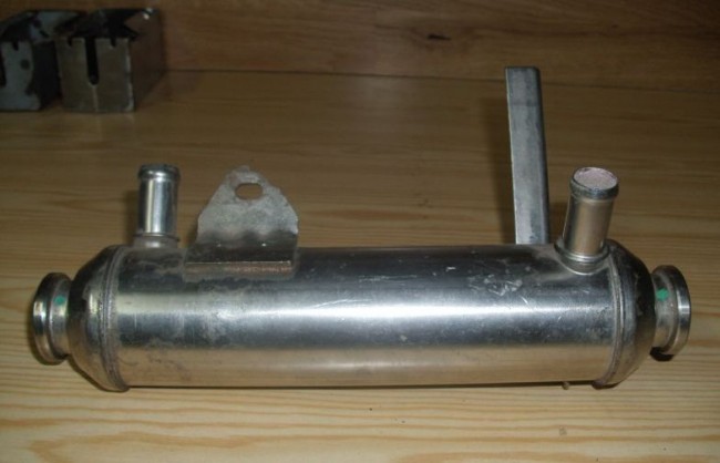

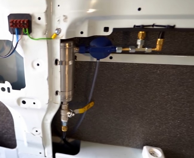

Widzialem dzis filmik z buskampera na YT i widzialem tam taki prosty parownik lpg, to jakis produkt? Do kupienia?
Tak z ciekawosci pytam, nie potrzebuję...

To jest tak proste że można to zrobić,oczywiście bez homologacji. |

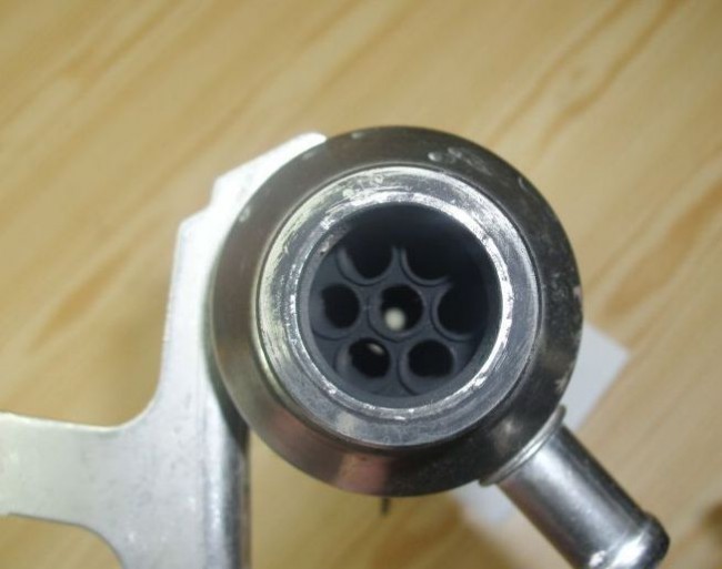

To kombinowanie z gazem , to trochę jednak ryzyko. Zrobić taką bańkę, pewnie, że można, ba nawet nie potrzeba Gdyby zastosować np. taką rurkę, to i podgrzewanie by było .

| Kiedyś myślałem by wykorzystać najmniejszą butlę turystyczną.Wykorzystać można by było oryginalny zawór z odpowietrznikiem.W odpowietrznik wkręcamy króciec i gotowe.Tylko ta butla to raczej w ciepłym miejscu,a nie za tapicerką jak to widać na zdjęciu. |

| Nie trzeba kombinować z rurką. Wystarczy zwykły parownik samochodowy. Oczywiście nie trzeba go zasilać cieczą przy tak niskich poborach jak ma kamper. |

Pewnie ze mozna, tylko to male jest, a parowniki ktore widze na portalach takie baryłkowate. Zrobic sam bym sie bal, bo to powinno byc - jak butla- do 30 atm wytrzymale.. nie zeby tyle w butli bylo, ale lepiej dmuchac na zimne.
