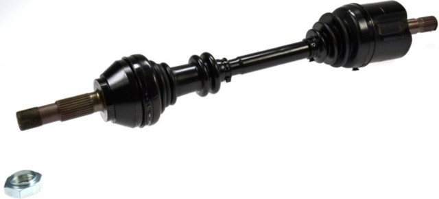

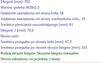

SKF 702mm
Plik ściągnięto 1714 raz(y) 14,03 KB

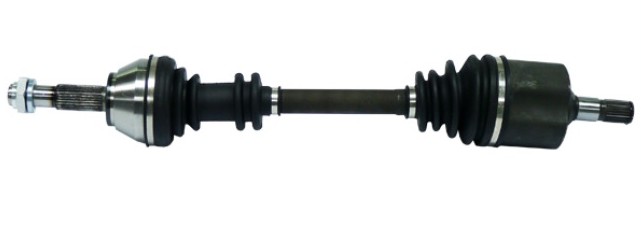

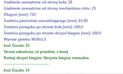

Spidan 710mm
Plik ściągnięto 1714 raz(y) 16,92 KB
opis techniczny Spidan
Plik ściągnięto 1714 raz(y) 26,72 KB
opis techniczny SKF
