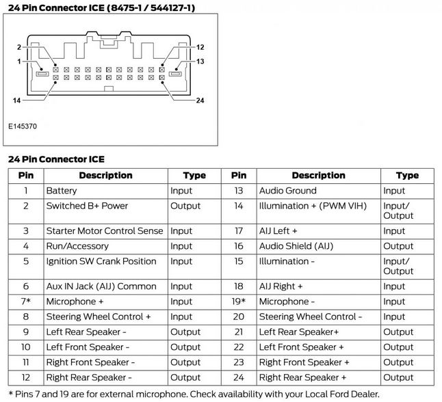

Sprawdziłem.
Po podłączeniu głośników i włączeniu radia, głośniki od razu zagrały a w opcjach pojawiło się "Fade" - regulacja tył/przód.
Jako, że kostka w samochodzie nie ma pinów na te głośniki, musiałem jakoś je podłączyć. Zakupiłem w tym celu na Allegro "Przewód do HF Parrot Ford Fiesta 2010"
Załączam rozpiskę kostki radia Forda - trochę się jej naszukałem - może się komuś jeszcze przyda.
Jeszcze raz dzięki za pomoc.
