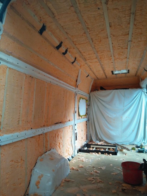

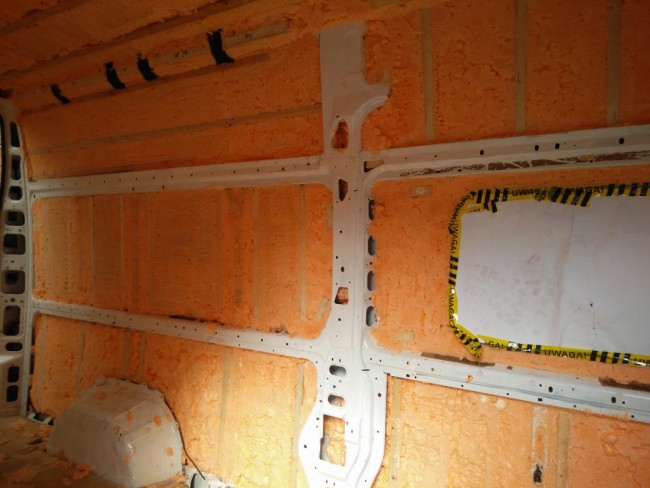

Wysłany: 2021-12-02, 20:03   Ocieplenie

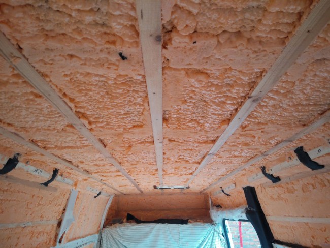

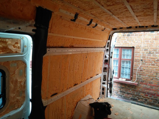

Ściany i sufit ociepliłem pianą Polynor. W niektórych miejscach uzupełniałem "zwykłą" pianą montażową.

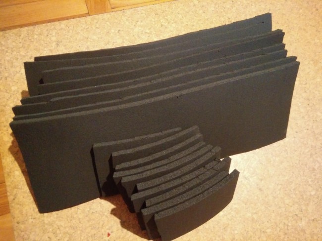

Na słupki i inne wzmocnienia i okrągłości poszedł Armaflex 9mm, klejony na klej kontaktowy w sprayu, bo Armaflex samoprzylepny podobno bardzo źle się układa na zagięciach.
Wszystkie wzmocnienia dachowe i kilkanaście centymetrów poniżej szczelnie wypełnione pianą.
Tak, wiem że nie daje to dużo, ale wypełniłem je nie żeby je ocieplić, ale żeby odciąć dostęp wilgoci do tych zakamarków. Bo niestety ale w górnej części auta bardzo mocno skrapla się wszelka wilgoć, dlatego trzeba koniecznie odciąć do tych miejsc dostęp.
Pozostałe wzmocnienia pozostawiłem w większości puste.

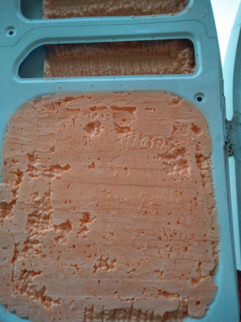

Czasem pojawiają się dyskusje na temat rodzajów piany, i która lepsza, dodam zatem swoje trzy grosze do tego tematu :)
Czy warto ocieplać polynorem? To zależy :)
Za polynorem przemawiają:
-łatwość i szybkość nakładania
-teoretycznie gwarancja że jest to piana zamknięto-komórkowa, czyli teoretycznie nie chłonie wilgoci.
... i w sumie na tym zalety się kończą :)
Przeciw:
- wysoka cena, której nie rekompensują jej właściwości

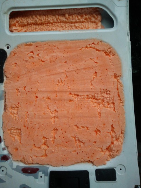

- zwykła piana montażowa nakładana umiejętnie i z odpowiednim ustawieniem pistoletu jest twardsza
A jak ktoś się zastanawia czy "zamkniętokomórkowość" jest tu argumentem, to proponuję niech zrobi eksperyment, niech zrobi bloba z polynora oraz drugiego ze "zwykłej" piany, powiedzmy wielkości grejfruta. A następnie niech je zważy i zakopie w błocie na miesiąc.
Założę się że po wykopaniu waga żadnej z próbek się jakoś szczególnie nie zmieni. A skoro nie widać różnicy...
Ale gdyby cena zwykłej i polynora była zbliżona to raczej brał bym polynor... raczej... być może :D
Wnioski niech każdy wyciągnie sam :)

Wysłany: 2021-12-02, 21:54   Polynor
Chyba powinieneś to obejżeć:
11 minuta - czy „pianka” jest nasiąkliwa ?
https://youtu.be/E8D41LVgGyM
decumanus
Twój sprzęt: Ducato 2007
Dołączył: 10 Kwi 2017
Piwa: 45/24
Skąd: Bielsko Biała :D
Wysłany: 2021-12-03, 00:18
O wooooow!!!! Uparcie tłuke to wszystkim, przepraszam - perswaduje - że takie zjawisko pompy ssącej zachodzi w piankach w warunkach zimowego bytowania, ale szczerze przyznam że nie spodziewałem się, że aż tak się może lać!!! Muszę sobie ten film zapisać... Będę go używał jako argumentu : D
R
Kajkosz
Twój sprzęt: blaszak Jumper
Dołączył: 02 Lis 2018
Piwa: 7/2
Skąd: Kalisz
Wysłany: 2021-12-03, 01:18   Re: Polynor
Robertunio napisał/a:
Dzięki za linka, dobrze wiedzieć.
Ale to w sumie oznacza że musi być dobra wymuszona wentylacja, wydajne ogrzewanie, i dodatkowo włączony aktywny pochłaniacz wilgoci i powinno być ok.
Koleś z filmu wprost mówił że mieszkał w zimie i nie wietrzył, to proszenie się o katastrofę :)
Moja przebudowa https://www.camperteam.pl...pic.php?t=37288

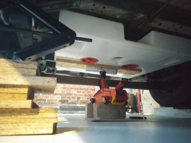

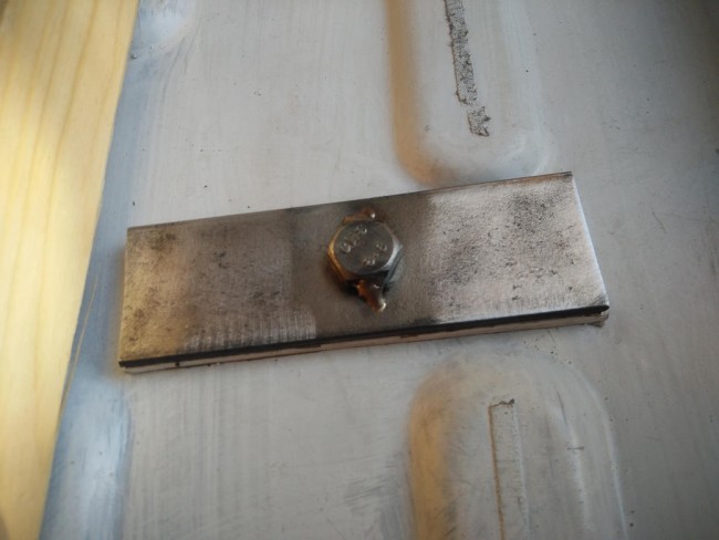

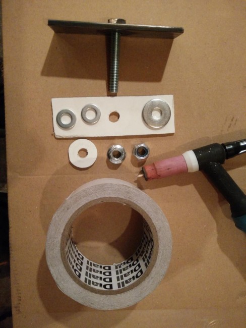

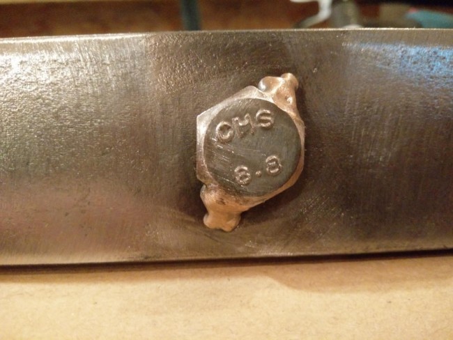

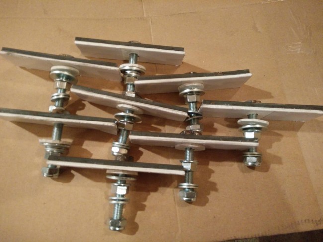

Wysłany: 2021-12-13, 19:34   Mocowania Zbiorników
Zbiorniki będą dwa, na wodę szarą z tyłu nad tylną osią, dedykowany do trojaczków o pojemności około 90L.
Oraz w centralnej części, prostokątny o pojemności 74L, na wodę czystą.
Zastanawiałem się jak przykręcić te zbiorniki, mocowania muszą spełniać 2 założenia:
1) muszą być mocne żeby nic nigdy nie odpadło,
2) muszą dać możliwość w miarę bezproblemowego demontażu zbiorników, tak na wszelki wypadek.
Z powodu nr 2 montaż na prętach gwintowanych odpada, zwłaszcza dla tylnego zbiornika, bo żeby zbiornik wysunąć trzeba by te pręty całkowicie wyjąć, a to by się wiązało z rozgrzebywaniem podłogi i jej ocieplenia.
Wymyśliłem sobie więc taki patent jak na zdjęciach, składa się z kawałka płaskownika, śruby, podkładek, nakrętek, taśmy dwustronnej i kawałka spienionego pcv.
Śrubę należy przełożyć przez otwór w płaskowniku i przyspawać żeby się śruba nie miała jak obracać, od biedy można też użyć dwuskładnikowego kleju epoxy, jak się dużo da to też powinno powstrzymać śrubę przed obracaniem.
Od spodu na płaskownik przyklejamy na taśmę dwustronną spienione pcv i dajemy jeszcze jedną warstwę taśmy, która zapewni dodatkowe tarcie i powstrzyma całość przed obracaniem. Wiercimy i przekładamy przez blachę podłogi.
A od spodu znowu podkładka ze spienionego pcv, podkładka zwykła i nakrętka.
Spienione PCV chroni blachę przed uszkodzeniami powłoki, a więc zapobiega korozji, oraz niweluje nierówności a płaskownik rozkłada ciężar na większej powierzchni, dzięki czemu zbiornik nam nie odpadnie po wjechaniu w dziurę :) Co niestety mogło by mieć miejsce gdyby to zrobić np. na nitonakrętkach.
Ostatecznie powstają nam w podłodze fajne gwintowane zaczepy, do których można mocować co się chce, a ewentualny demontaż nie sprawi żadnych problemów.

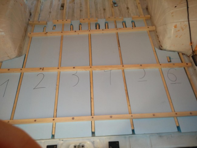

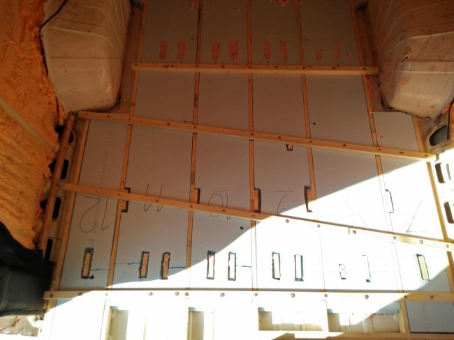

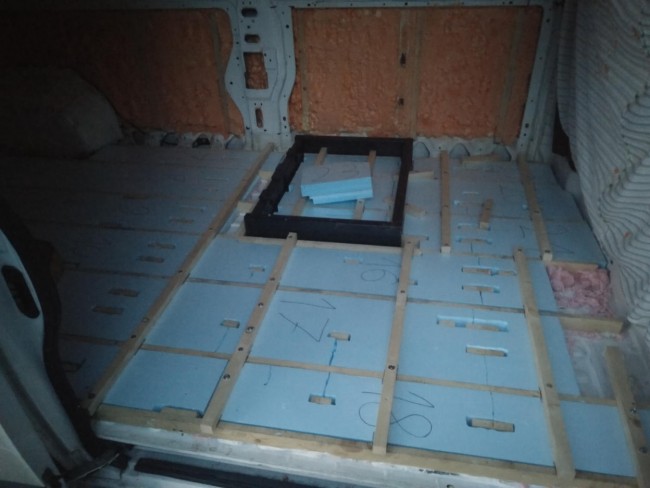

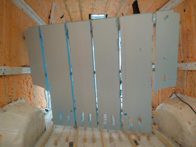

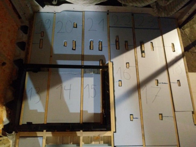

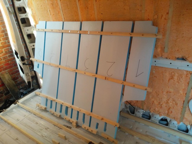

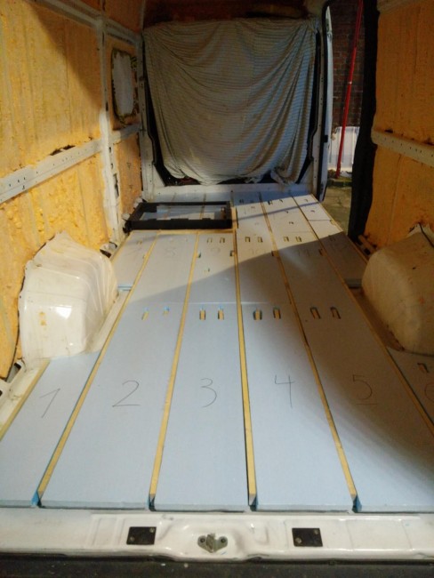

Wysłany: 2021-12-13, 20:08   Ocieplenie podłogi

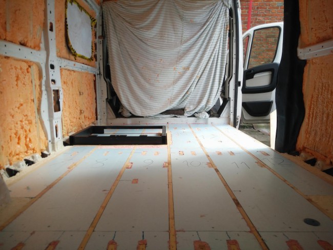

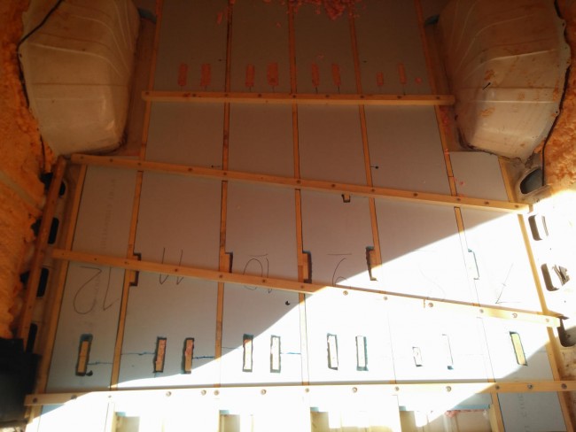

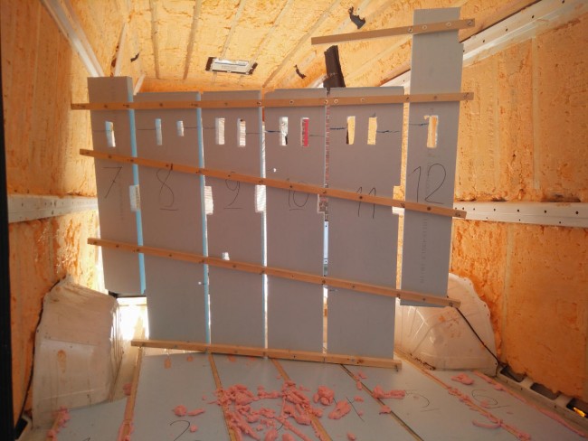

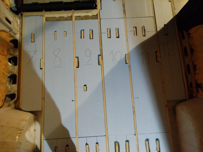

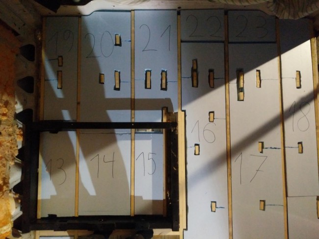

Kolejnym krokiem było ocieplenie podłogi.
Wybór padł na styrodur, na wszelki wypadek w wersji twardej czyli 700. Może nawet trochę za twardy, bo 300 też by wystarczył.
Ciąłem go przy pomocy poskładanej na szybko przecinarki, złożonej z drutu oporowego, kilku listewek i prowadnic szufladowych.
Ważne było dokładne ułożenie płyt pomiędzy listwami w taki sposób żeby powierzchnia płyt była na tej samej wysokości co listwy podłogowe, po to żeby po sklejka podłogowa dokładnie przylegała. Każda nierówność niestety spowoduje że sklejka będzie się uginać przy chodzeniu.
Patentem na to było przykręcenie poprzecznych listew do listew podłogowych, następnie dociągnięcie storoduru wkrętami.
Potem listwy odkręcamy i możemy cały taki segment podłogowy w całości wyciągnąć. Potem pozostaje tylko natrysnąć na podłogę pianokleju i można kłaść.

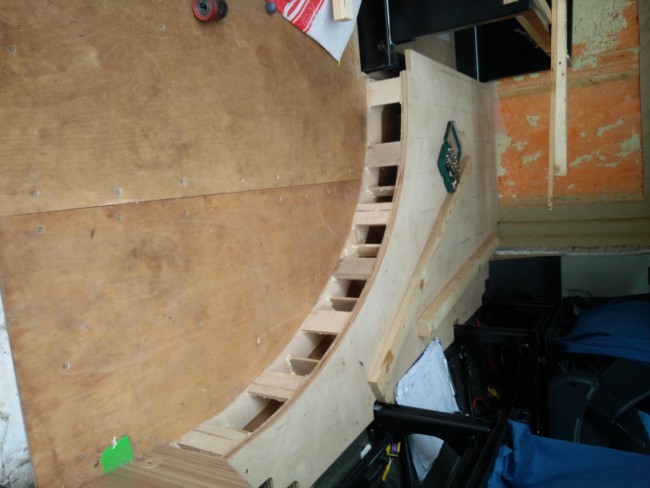

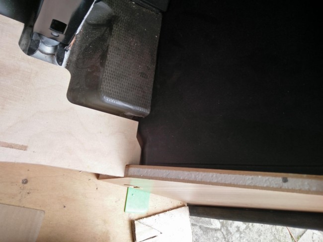

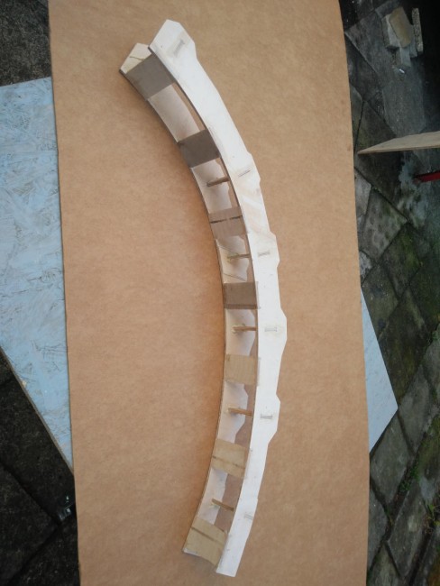

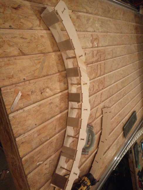

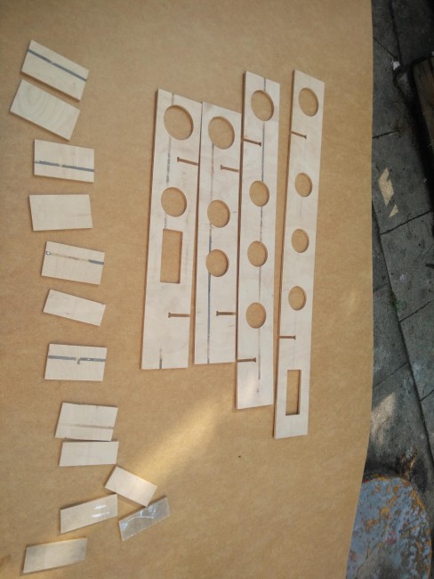

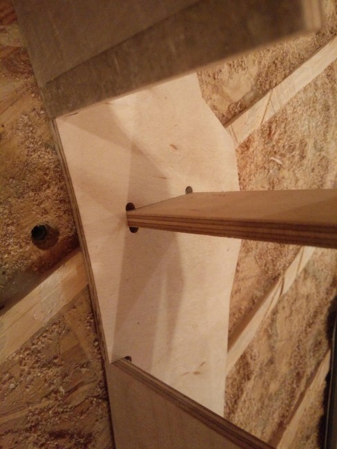

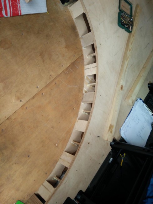

Wysłany: 2021-12-15, 18:51   Podwyższana podłoga

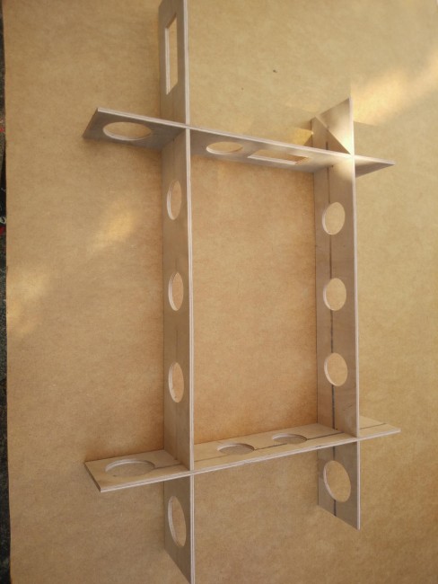

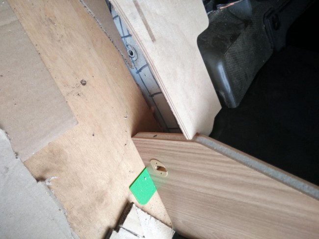

Skoro ma być ładnie i tak jak w "firmowym" to nie obędzie się bez podwyższanej podłogi z przodu, oczywiście w kształcie łuku i później z odpowiednim podświetleniem :)
Najpierw zrobiłem ze sklejki 12mm samą podłogę, tak żeby pasowała kształtem do wszystkich zakamarków przy podłodze szoferki.
Potem ze sklejki 6mm zrobiłem kratownicę do podtrzymania podłogi żeby się nie uginała. Opcjonalnie można tam zrobić też otwierany schowek... o ile mi się będzie chciało :) .
Do tego jeszcze bardzo ważny element, czyli łuk do usztywnienia krawędzi, do którego przykręcę potem pasek sklejki z okleiną meblową.

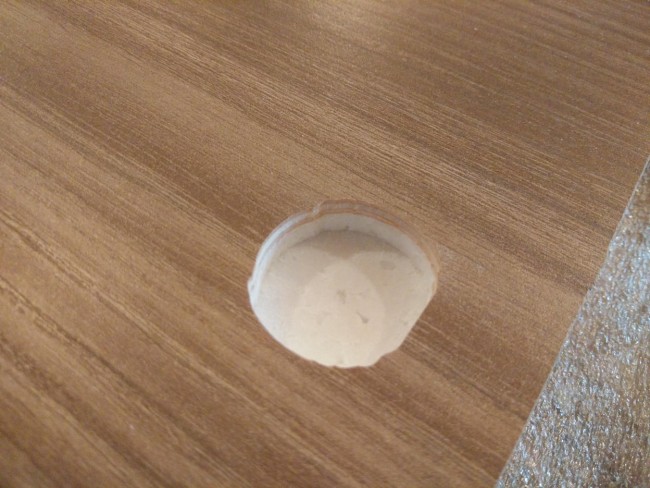

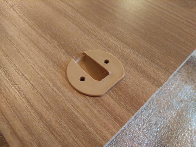

Do montażu mebli używam takich oto złączek, firma Hafele, do kupienia u Duniego.
Dobre do sklejki, a wręcz niezastąpione w przypadku płyt warstwowych, bez nich wkręty nie miały by się czego trzymać, a taka złączka rozkłada siłę trzymającą wkręta na większy obszar, głównie na wierzchnią warstwę płyty.
złączka jest w komplecie z przykrywką/dekielkiem, niestety nie mam zdjęcia.
Gniazda do złączek robię na swoim CNC, ale podejrzewam że dało by się je też zrobić wiertłem do zawiasów puszkowych.
