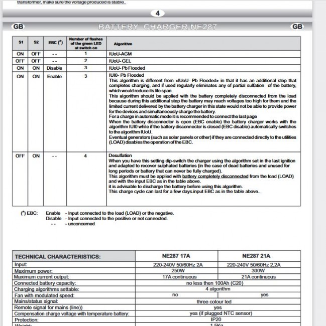

ach ci wlosi ..... ( a raczej nordelecttronica) tylko ono potrafia zmienic parametry zostawiajac stara nazwe
Plik ściągnięto 11 raz(y) 119,87 KB

blue60 napisał/a:
przed podłączeniem do ładowanie pokazywał 12,8V
12,8V wskazuje niemal całkowicie rozładowany akumulator. Zostało może 5% pojemności.

BikerB napisał/a:
no ofence..ale przeczytaj co napisales
Ale że jakiś błąd ??
LiFePo4 w przedziale 5-95% pojemności ma napięcie 13.2-13.4V, jeżeli prawidłowo zmierzyłeś 12,8V to oznacza że akumulator był prawie całkowicie rozładowany.
Wykres napięcia ładowania/rozładowania LiFePo4
Przemnóż napięcie x4, bo tyle ogniw masz szeregowo w akumulatorze i odczytaj jaki jaki % pojemności miałeś do dyspozycji.

Jeszcze raz odłączyłem sensor NTC i ponownie rozpoczęło się ładowanie i woltomierz zarówno na akumulatorze jak i na panelu w kamperze po kilku minutach pokazał 14,5V i 100% naładowania.
Po godzinie napięcie zaczęło spadać do 14,2V w akumulatorze cały czas podłączonym do ładowania.

blue60 napisał/a:
I jest ok, utrzymywanie cały czas napięcia 14,5V było by niekorzystne dla akumulatora.
