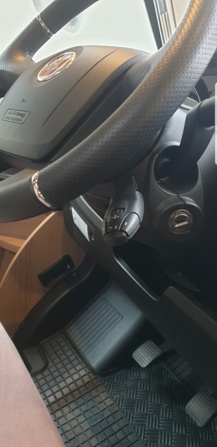

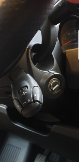

Brak sterowania radia z kierownicy to poważna niedogodność w tak nowoczesnym pojeździe jak kamper :bajer

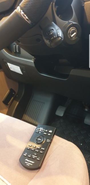

Mam pilot normalny bezprzewodowy ale podczas jazdy nie nadaje się do obsługi- kierowca ma trzymać ręce wiadomo gdzie.
Dołożenie oryginalnych przycisków na kierownicę Ducato nie wchodziło w grę- brak instalacji od taśmy poduszki pow. do radia oraz konieczność zakupu specjalnego adaptera. Bez sensu i drogo.
Znalazłem inne rozwiązanie. Stacja multimedialna Pioneer (ale też Sony) ma możliwość sterowania po kablu. Trzeba kupić za około 25zł pilot przewodowy z kolumny kierownicy Peugeot oraz dokonać przeróbki
wg. instrukcji tutaj:
https://caraudiomod.pl/sterowanie-z-kierownicy-peugeot/
U mnie modyfikacją pilota zajął się Wojtek Socale za co serdecznie dziękuję. Porządny z niego gość. I elektronik :bukiet:

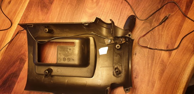

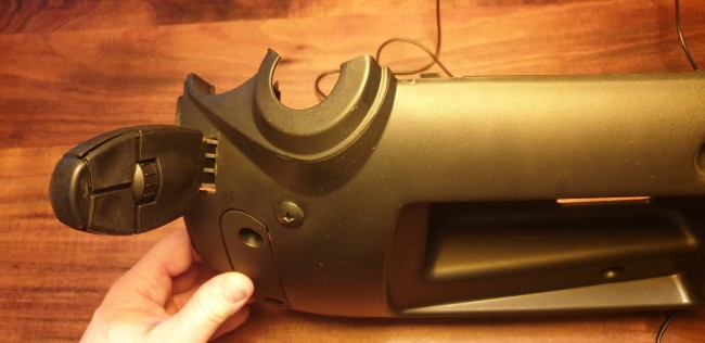

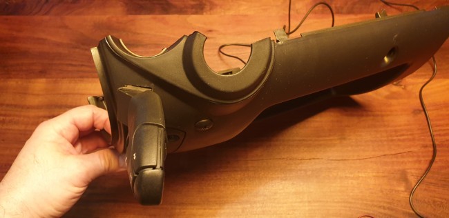

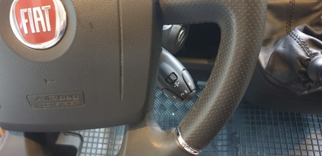

Nastepnie trzeba pilot zamontować na obudowie kierownicy. Nie jest to bardzo trudne, trzeba trochę porzeźbić. Ale całość wygląda estetycznie. Jedyne miejsce w Ducato III na taki pilot to prawa strona poniżej stacyjki. Wbrew pozorom jest to wygodne miejsce i nie dotyka się kolanem czy udem pilota przez przypadek.
Resztę pokazałem na zdjęciach.
Będę produkował jeszcze wersję nr 2 z pilotem ustawionym bardziej poziomo. Ale do tego muszę zdobyć używaną dolną część obudowy kierownicy by swobodnie wycinać potrzebny otwór. No chyba, że ktoś ma i chce się pozbyć. Stan dowolny bo będzie prototyp.

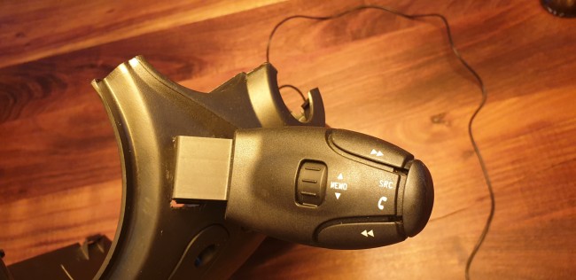

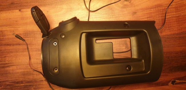

Pilot na obudowie
Plik ściągnięto 9 raz(y) 1,41 MB
Plik ściągnięto 12 raz(y) 1,14 MB
Plik ściągnięto 9 raz(y) 1,1 MB
Plik ściągnięto 8 raz(y) 1,17 MB

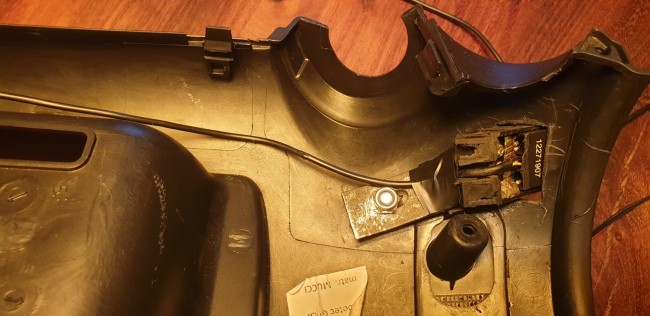

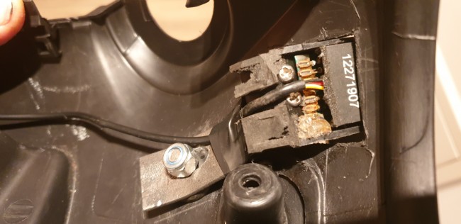

Od wewnątrz

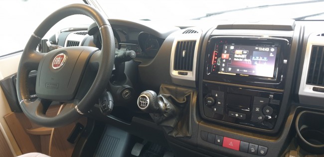

Reszta zdjęć
