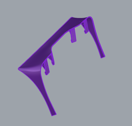

Wyślij mi na PW adres, to prześle ci starsza wersje tylnej osłony, są tam dość dobrze odwzorowane profile tylnej ściany radia i tego garbu na środkowej obudowie, będziesz sobie mógł w fusion zrobić osłonę.. oczywiście wzajemnego położenia tych powierzchni za ciebie nie wyczaruje, ale myślę ze trochę pomierzysz i za trzecim razem wydrukujesz pasujący. te uchwyty do radia będziesz musiał podpicować, albo użyć jakiegoś kleju. bo słabo sie blokują.
Potem już będzie ładnie ;)
plik ma 3MB, nie wyśle ci na forum.

Dzieki. Jestem bardzo zadowolony. Troche problemów sprawia kieszonka, bo wydruk z PP okazał sie byc całkowitą porażką i zostawilem wczesniejszy wydruk z PETG, a jedynie dorobiłem z tyłu wieszak mocujący kieszonkę do tego bolca. Kieszonkę należy wkleić. Ale może zrobię jakieś zatrzaski, jeśli mialbym robić "kopie"
Dorobiłem mocowanie z PP pomiędzy tymże bolcem a tyłem komory. Mocowane dwoma wkrętami. Główną ramkę mocuje sie 4 wkrętami, ale jest też mocowana na rozpór. Wiec nigdzie nie pójdzie. Dwa wkręty w oryginalne miejsce (z tym że stare wkręty z podkładkami sa za duże) i dwa wiercone w górnej krawędzi okienka.
Do montażu najlepiej wyciągnąć ta dużą ramkę z deski rozdzielczej.
Elektrycznie jest w miare prosto, polecam jedynie uciąć większość niepotrzebnych kabli, a te potrzebne przedłużyć nawet bardziej niż są w przejściówce do parrota wskazanej przez Voice 'a.
Oryginalne sterowanie działa jak trzeba. Jesli były by problemy z zakupem uzywanej kierownicy w dobrym stanie, na ali mozna kupic samo sterowanie. Ale może lepiej użyć shopee. Niech Xi Jinping szykuje się na sankcje 😉
Oklejanie tym pluszem bez większych problemów.
Wysiegnik do sterowania działa jak trzeba. Przełączniki są w zasięgu palców wskazującego, fakiowego i serdecznego bez żadnej napinki. Pierwsza wersja byla troche niżej, ale jak ktos ma długie golenie, to mozna kolanami haczyc.
Mapnik wybebeszylem z zawiasów, ale na razie klapka sobie leży trzymana tylko tym zatrzaskowym zamknięciem. Oryginalnie mapnik jest mocowany wkrętami widocznymi dopiero po wyciągnięciu radia, ale okazuje się że dość łatwo można metalową spinkę zamienić miejscem, a wtedy łatwo przykręca sie od góry, jedynie trzeba uważać żeby wkretu nie zgubić.
