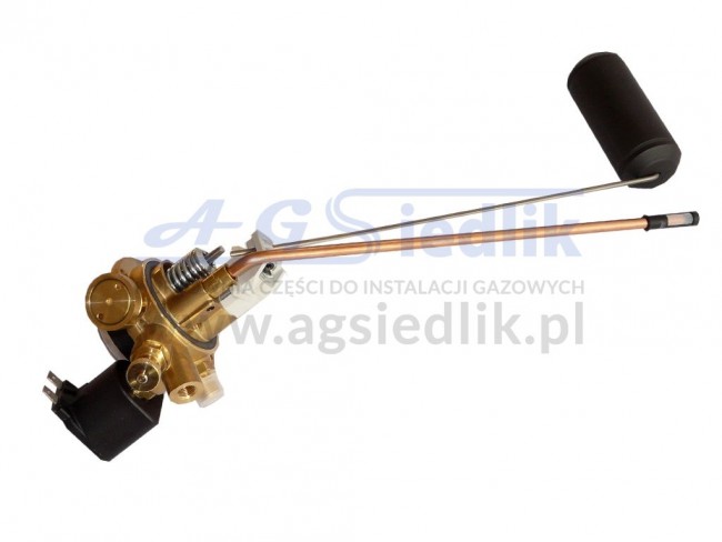

Adam, mój księgowy od Tomasetto wyliczył, że do zbiorników walcowych wogóle tej rurki nie stosuje :idea
Czyli jakbym wymienił wielozawór na taki sam ale bez rurki to będzie lepiej, czy może całkiem ją zdemontować (zsunąć) na wzór tych co są w ofercie bez rurek?
Niestety, mój gazowy przyjaciel i znakomity fachowiec instalacji LPG od zawsze, od 2 lat nie żyje (zginął w wypadku) zasięgnę informacji u innego najlepiej nieznajomego gazownika.
Mój Tomasetto:
Plik ściągnięto 3 raz(y) 45,18 KB

Chciałem mieć również zbiornik pod autem i.....miałem. Przed montażem "rozgryzałem" temat właśnie tego ,o czym piszecie powyżej. I powiem krótko, trudno o rzetelną informację, mimo dobrze opisanej przeróbki przez Socale.
Trafiłem w końcu do warsztatu montującego instalacje LPG. Chłopaki znały temat, aż za dobrze, montowali tak butle przez rok. Teraz nawet nie chcą słyszeć, z ostatnim kamperem walczyli dwa miesiące.
Zadali mi krótkie pytanie : Kto zagwarantuje, że odwracając z dołu do góry tą niebieska rurkę poboru ( a zawór jest jednak zanurzony w płynie) nie przedostanie się płyn przez to właśnie połączenie rurki z zaworem, tam jest tylko oring gumowy.

Ten zawór który pokazałeś to jest zawór 0* i nie jest zanurzony w cieczy .

wlodo napisał/a:
Ja! Serio. Gdy będę to robił ja osobiście :idea
Powtórzę 17 raz, nie ma opcji by faza ciekła doszła do reduktora gdy jest on powyżej zaworu a już jak oddalony o metr...
Za mały pobór by kropelka czy dwie nie zdążyły odparować.
Dalej się posunąłem i co by było gdyby niebieski wężyk się poluzował i opadł na dół, prosto w ciecz, a ogrzewanie włączone, co by się stało? Ja już wiem... Nic.
Dlaczego nic? To też wiem. I daleko mi do kaskaderstwa.

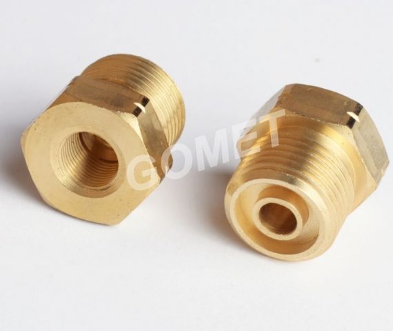

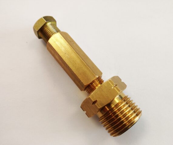

Sorki za odgrzebanie postu z 2020 roku. Odnoście połączenia reduktora z wyjściem z zaworu butli absolutnie nie trzeba nic rzeźbić, toczyć czy lutować....jest gotowe rozwiązanie dostępne na rynku.

Zapodaj link a najlepiej foto, może się przydać.

wlodo napisał/a:
Zdemontowałem instalację, mam butlę w szafce, śpię spokojnie i mogę użytkować zima bez zbędnych kombinacji.
A ja Ci zadam takie pytanie , czy ze zwykłej butli takie kropelki się nie wydostaną . Powiem Ci że tak samo jak z butli LPG , gaz paruje tak samo w obydwu butlach , jak paruje tej pary nie jesteś w stanie odebrać i następuje nasycenie pary , para przekształca się kropelki cieczy a wychodzący gaz część ich zabiera , jednak nim dojdą do urządzeń po drodze odparowują .Mamy zbyt małe pobory aby te krople dotarły do odbiorników .Gdy by nie następowało zjawisko nasycenia ,gaz nie miał by możliwości samoistnego ochładzania się .My mamy wielo zawory , które pilnują ciśnienia w instalacji , zwykła butla tego niema , w momencie drastycznego wzrostu ciśnieni , bezpiecznie je upuszcza . Przy zwykłej butli pęka najsłabszy element . I kto tu może spać spokojnie .

Czy możesz, proszę, takie wskazać?

adaml61, To co ty mi tłumaczysz to ja wiem, nie o tym pisałem.
Jeżeli podwiesimy butle walcową z odpowiednim wielozaworem, pod podłogą auta, to ten wielozawór będzie z boku butli, a wiec w cieczy. Nawet mikroskopijna nieszczelność na połączeniu rurka poboru-wielozawór spowoduje przepływ ciekłego gazu do węża i zaworu. Oczywistym jest, że mały wypływ odparuje, ale przy braku poboru wężyk napełni się cały, do samego zaworu. O to mi chodził powyżej.
Nie wiem, bo nie pisze Socale jaki ma patent, że płyn nie dojdzie do reduktora, a tak się dzieje.

Bo tu nie można eksperymentować , tu potrzebna jest szeroka wiedza , dlatego cały czas walczę z Wojtkiem o jego obciętą rurkę zaworu bezpieczeństwa . Tolo cały czas coś eksperementuje , a to gaz , a to ocieplenie , drzwi otwierane które Cię nadchneły i wiele innych wynalazków .
wlodo napisał/a:
Niema takiej opcji , To nie wielozawór z przed 2002 r. gdzie elektro zawór był na parowniku . Teraz elektro zawór jest na butli , zamykasz i nic w instalację nie idzie .

Wysłany: 2022-04-03, 15:09
Socale napisał/a:
Ale 2 lata temu nie było...
Bardzo proszę, kupowałem jakoś pod koniec 2020 r.
https://www.gomet.radom.p...18-l-miedz-d-8/
https://www.gomet.radom.p...18-x-114-m12x1/
Piwa: 523/632
Wysłany: 2022-04-03, 16:38
Thx za linki, dodaję zdjęcia żeby dla wszystkich wystarczyło :mrgreen: W Ver4 na pewno zastosuję jeśli koncepcja z reduktorem nie będzie inna.
