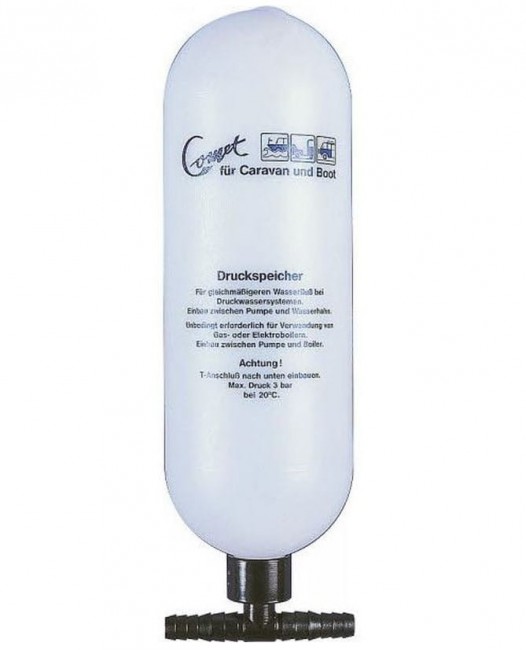

Będzie działać, dobrze kombinujesz. Sprawdziłem w praktyce bo miałem takie rozwiązanie w przyczepie z tym że wyłącznik ciśnieniowy był regulowany gdyż pompka z wiekiem traci na wydolności i trzeba było co sezon lekko korygować ciśnienie reakcji wyłącznika.
Dla komfortu użytkowania zaraz za wyłącznikiem dołączyłbym jeszcze zbiornik wyrównawczy to nie będzie ci "skakała"ani woda z kranu ani pompka.
Plik ściągnięto 6 raz(y) 26,96 KB
