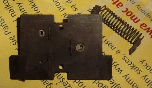

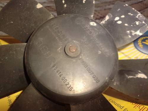

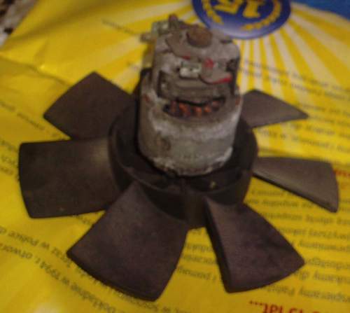

witam ponownie i znowu z prośbą , od czasu kupna mojego lt-czka nie działał mi nadmuch więc jeździłem z otwartymi oknami :ok ale nadszedł czas że znalazłem czas na dobranie się do nagrzewnicy i cóż obawy się sprawdziły spalony wentylator i przerdzewiałe oporniki do regulacji prędkości. Stąd prośba i pytanie czy ma ktoś takie ustrojstwo ?? może leży komuś niepotrzebne :wyszczerzony: . przedstawiam zdjęcia jak to to wygląda :szeroki_usmiech
silniczek
Plik ściągnięto 5014 raz(y) 18,84 KB
silniczek od strony śmigiełek
Plik ściągnięto 5014 raz(y) 20,48 KB

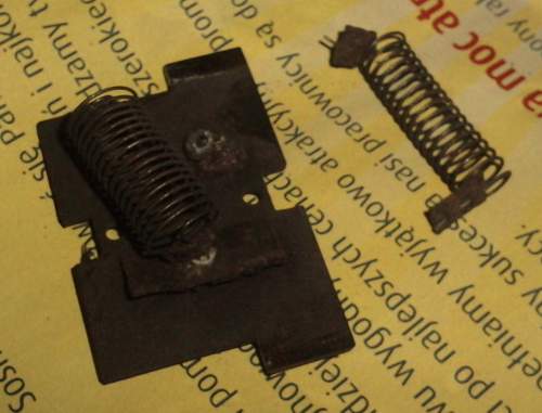

oporniczki wentylatora
Plik ściągnięto 5014 raz(y) 23,35 KB
płytka z oporniczkami od strony gdzie kiedyś były podłączone kabelki
Plik ściągnięto 5014 raz(y) 19,6 KB

Znam ten bol z dostaniem tego silniczka :diabelski_usmiech sam kiedyś szukalem i w koncu znalazlem u bajrona. to taki sklep z czesciami tylko do lteków. cena 175 zlotych za nowy.. taniej moze być tylko w mediamarkt :szeroki_usmiech na alledrogo sie oglasza wiec problemu ze znalezieniem nie bedzie myśle..
a oporniki powinienem ja miec poszukam, w razie co odezwe sie. :diabelski_usmiech

Ja tez kupowałem u Bajrona- cena ta sama i w dodatku był Bosch- nigdzie taniej nie mozna było dostac!!! :spoko

Ja też kupiłem u Bajrona. Fabrycznie nowy, oryginalny. Oporniki kupiłem a Autovivie, nowe. Używanych nie warto montować bo silniczek jest w takim miejscu że tylko nowe jakiś czas pojezdzą zanim zardzewieją. A wydłubywanie dmuchawy co miesiąc nie należy do łatwych.

Moje sprężynki oporowe są całe tylko mocowania kabelków przerdzewiały, więc chyba to jakoś naprawię :szeroki_usmiech co do silniczka narazie jestem w dołku więc kwota 175 zł + przesyłka jest dla mnie za wysoka, kupiłem na allegro używany za 50 zł czekam aż dotrze, mam nadzieję że trochę pochodzi a jak padnie to że nie będę już w dołku :szeroki_usmiech narazie trzeba sobie jakoś radzić.
