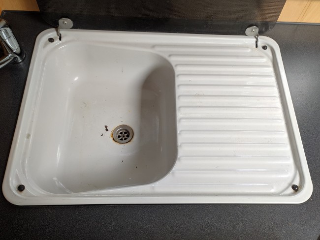

Witam. Poszukuję pilnie zlewozmywaka takiego jak na zdjęciu lub podobnego, może być z nierdzewki z szybą lub bez. Wymiary to 55 cm x 40 cm. Może komuś zalega a ja pilnie potrzebuję. Niestety mój obecny jest emaliowany i przegnił w miejscu mocowania odpływu/syfonu, tak że nic raczej z tym nie zrobię a wiecie że bez sprawnego zlewu w kuchni się nie da. Jeśli ktoś znalazłby coś podobnego proszę o pilny kontakt (tel. 502 610 940).

ginter napisał/a:
Zrobisz , domowy syfon , o większej srednicy , z góry blacha tylko na silikon z dołu uszczelka , będziesz pan zadowolony , drobny problem ociupina wody do wytarcia po myciu .Tak naprawiłem umywalkę w przyczepie , nawet nikt nie zauważył że to nie oryginał .

ginter, tak jak Adam mówi, wystarczy wyciąć większy otwór na ø90 przy pomocy wyrzynarki (najdrobniejsze ząbki jakie są do metalu, by nie poharatać emalii) i zakupić nowe sitko za jedyne 20 złociszy. :spoko

Od razu widać że fachowcy, dzięki za podpowiedź, tak zrobię.😁

Banan napisał/a:
Jako że z natury jestem zrzęda - to czarno to widzę takie wyrzynanie. Tak czy siak, krew może się polać przy tej operacji. Lepiej byłoby pójść do frezera, założy odpowiedni frez i będzie elegancko.

Dzięki za podpowiedzi. Trafiłem na odpływ 48 mm i taki kupiłem (50 PLN), powiększyłem otwór pilnikiem i po montażu wygląda jak nówka. :spoko
