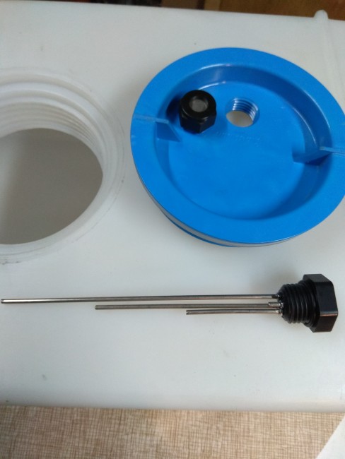

Jeszcze jedno pytanie, może to ktoś mi wyjaśni. Prosty układ pomiaru ilości wody szarej w zbiorniku. W korku 4 igły, każda połączona z małą żarówką led na tablicy. Masa podana na dno zbiornika, ( + ) podawany przez włącznik na wszystkie żarówki. Powinna zaświecić się ta której igła jest w wodzie, proste przecież. A mam tak, że zbiornik, teraz, pusty, świecą się dwie, jak jest np. 0.5 zbiornika to wszystkie !! O co chodzi w tak prostym układzie ?
Nazwa załogi: wlodo Pomógł: 12 razy Dołączył: 20 Sie 2014 Piwa: 67/68 Skąd: Witaszyce
Wysłany: 2022-11-07, 09:13
Dzięki Sławek za przypomnienie, ja ten film dawno temu widziałem, a nawet mam ten schemacik przerysowany. Tu chciałem najprościej, na zwykłych żarówkach pewnie by działało, a na ledach dyskoteka.

wlodo napisał/a:
.....Tu chciałem najprościej, na zwykłych żarówkach pewnie by działało, a na ledach dyskoteka.
myślę ze to z powodu słabego naciągnięcia tego zielonego sznureczka!
oj, sorki, nie mogłem się powstrzymać.
A jak podłączysz masę (przez jakiś rezystor żeby diód nie popalić) do kabelków wchodzących
do "czujnika poziomu" to świecą się te które powinny?
Może polaryzację na diodach masz pomyloną?
A nie masz w zbiorniku czegoś jeszcze metalowego co może przenosić inny potencjał?
A tak naprawdę to chyba dobrze działałoby jakbyś podłączył plus nie do wody gdzieś tam a do tego najdłuższego pręta (co prawda ogranicza to ilość diód do trzech),
albo przez środek pomiędzy prętami przeciągnąć pręt o długości najdłuższego pręta i na nim plus.
Ale i tak nie uchroni Cię to przed zmieniającą się intensywnością świecenia LEDów
w zależności od napełnienia.... szczególnie te LEDy od najniższych poziomów będą najbardziej na to narażone,
chyba że na te pręty naciągniesz jakąś koszulkę termokurczliwą z klejem, tak, żeby tylko ostatni centymetr był odsłonięty, natomiast drut plusowy cały odsłonięty (byle był z nierdzewki lub pozłacany).
to może zaproponuję spójną wersję końcową....
- na trzy najdłuższe elektrody załóż i zagrzej koszulki termokurczliwe z klejem tak
żeby końcówki elektrod wystawały tyle co ta górna, najkrótsza elektroda.
- koszulki załóż tak, żeby o góry też było szczelnie zamknięte
(obkurczaj od góry dociskając delikatnie) - to tu mogą zostawać resztki wody i robić dyskotekę.
- wprowadz piąty drut (nierdzewny, np do spawania) przez kapselek - to będzie np "+".
ten drut możesz przykrawatkować do koszulki na oryginalnym najdłuższym drucie, ale
pięć centymetrów przed osłoniętą koszulką oddal się od niego na jakiś centymetr.
ten dodatkowy drut ma być cały odsłonięty (nieizolowany) i kończyć się na tej samej długości
co cała sonda lub być ewentualnie ciut dłuższy.
powinno działąć.
PS. zdajesz sobie sprawę, że taki czujnik nie powinien być cały czas włączony?
tylko na chwilę pomiaru. najlepiej przycisk powrotny zamiast włącznika.
tak żeby nie zapomnieć go wyłączyć... chodzi o elektrolizę
_________________ .
Wysłany: 2022-11-20, 19:06
Już bym dawno zbiornik zdemontował, by zobaczyć co się dzieje, ale nie wjadę na kanał i zima. Demontaż trochę trwa, muszę wszystkie spływy porozbierać + odpowietrzenie, więc na wiosnę, to nic pilnego.
Masę mogę podłączyć, sprawdzę jak świecą.
Polaryzacja prawidłowa z rezystorem na każdej diodzie.
Plus na najdłuższy pręt rozważałem, ale nie rozwiązuje to problemu świecenia przy pustym zbiorniku.
O elektrolizie pamiętam, włączam na chwilę, by sprawdzić poziom.
Zbiornik nie ma innych metalowych połączeń, tylko odpływ, do którego jest podpięta masa z nadwozia.
Teraz mnie olśniło jak czytam o tych koszulkach.
Przecież druty są w korku blisko siebie, więc skraplająca się para będzie powodowała zwarcie wszystkich elektrod i w konsekwencji świecenie wszystkich diod. No kurcze logiczne i proste wyjaśnienie problemu, tak myślę.
Dzięki robba na Ciebie można liczyć

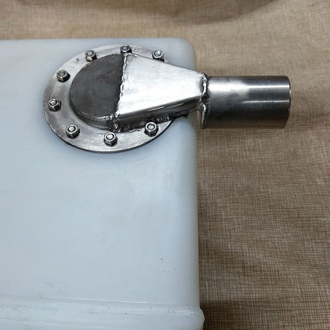

IMG_20200306_105003.jpg Pod ten odpływ jest podłączona masa
Pomógł: 25 razy Dołączył: 19 Mar 2018 Piwa: 121/14 Skąd: WGM
Wysłany: 2022-11-20, 23:10
W zbiorniku szarej wkręciłem na odpowiednich wysokościach z boku wkręty z nierdzewki długości 5 może 7cm. Najniższy wkręt podpięty do masy.
Pod każdy wkręt oczko i kabelek do panela. W panelu LED z opornikiem i to wszystko. Działa bezawaryjnie od 3 czy 4 lat.
