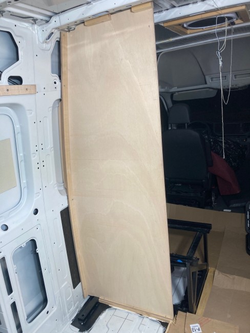

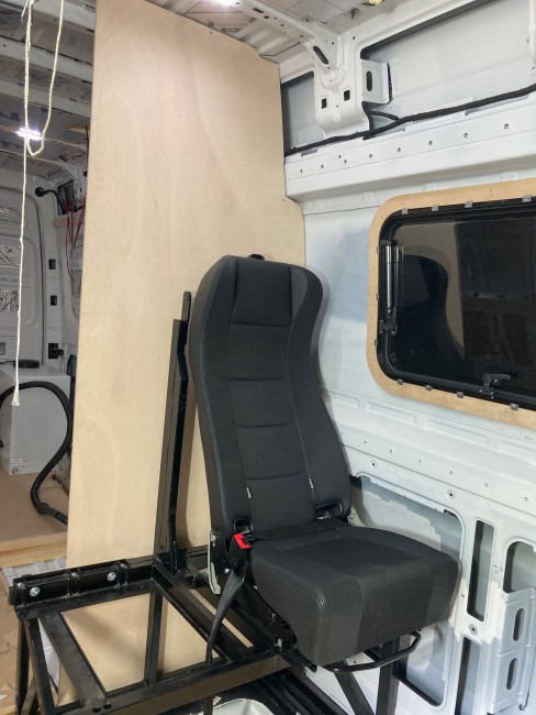

Pierwsza ściana stoi !

| Kto CI montowal lawke z fotelami ? |
sapero
Dołączył: 03 Lis 2021 Piwa: 1/4 Skąd: Wrocław
Wysłany: 2022-11-24, 08:21
| vancraft |

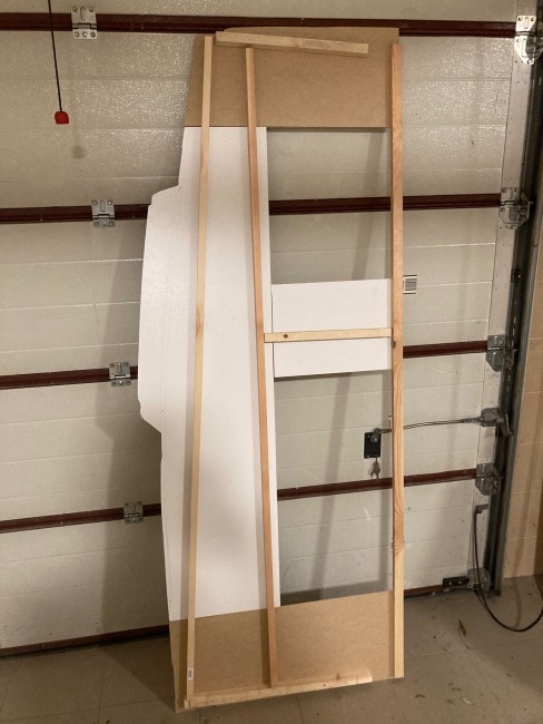

Izolacja w crafterku.

| Tak. po kawałku ok. 20cmx30cm na każde pole. |
